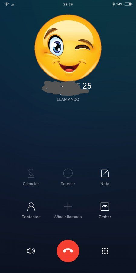

#-La siguiente opción tiene que ver con el marcador y la imagen que aparecera cuando llamemos o nos llamen. Esta es la parte que falta traducir más:
Como se ve, hay una que pone Cazafantasmas. Esto es lo que aparece en teoria. Captura sacada de 4pda sobre esto:
Y esta una probada por @antonioantuan sobre la rom .eu
screenshot_2018-05-20-22-29-15-479_com-android-incallui_20180520224339152-jpg.332772
