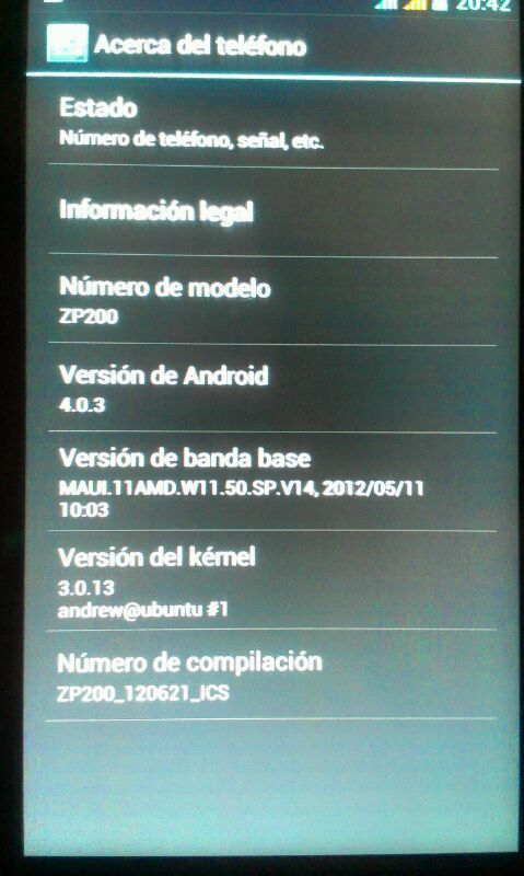

@Amysa ¿Tienes desactivado el Fast Dormancy?, ¿En tu configuración tienes señaladp "Prefiero Datos"? una ultima curiosidad que se me acaba de ocurrir ¿puedes comprobar si tu banda base coincide con la mia? MAU.11AMD.W11.50.SP.V14, 2012/05/11 10:03

@anysa lo primero perdon por haber puesto mal tu nick, el Fast Dormancy se desactiva en modo ingeniero, por lo que no creo que lo tengas desactivado, se hace porque habiá una cierta incompatibilidad en otros procesadores anteriores y la red Vodafone, apartir de los Mediatek 6575 se encontro la forma de desacticvarlo, está en la primera pagina pero te lo pongo aquí:
Primero es conveniente usar los datos al menos una vez antes de desactivarlo y luego lo hacemos del siguiente modo:
Entramos en modo ingeniero con el sigiente codigo * # * # 3646633 # * # * , pulsamos la opción GPRS, dentro le damos a la opcion Config SCRI/FD, y aqui le damos a Turn Off y Ok, despues de esto reiniciamos.
La banda base que trae tu telefono la veras en la siguiente ruta:
Configuración / Acerca del teléfono / Versión de Banda Base. (Como podrás ver también tienes todas las carcteristicas de tu Rom)
Mira tambien a ver como tienes la preferencia de transferencia en la siguiente ruta:
Configuración / Uso de datos Mas... / Pref. transf. GPRS / Prefiero llamadas (Hay operadores con los que no es importante el como esté, pero en otros si)
También puedes mirar si tienes la itinerancia activa Mas Movil creo que la necesita para su funcionamiento, esto lo miras en esta ruta:
Configuración / Administración de la tarjeta SIM / Itinerancia / Itinerancia de datos / (como salga tu linea Mas Movil) y la señalas.
Bueno Vecino "Cazurro", pideme toda la ayuda que quieras que hasta donde sepa te ayudaré. Larga vida a los Leoneses.
gracias dosri:
hola de nuevo perdona por tardar en responder me paso el dia fuera de casa ya pronto vacaciono ire a por unas sidrinas por tu maravillosa tierra. bueno acertaste a la primera fue desactivar el Fast Dormancy y todo correcto el uso de datos ya estaba en prefiero datos, la itinerancia la tengo desactivada y, la banda base esta todo como la tuya escepto la primera palabra tu tienes mau y yo maul igual se te salto la "l" . funciona todo bastante bien mejoro mucho con la nueva ics sobre todo el gps no habia forma de hacer funcionar un navegador uso igo ng. no se como se me paso esta info me he leido los dosmil y pico msj y no me entero. muchas gracias por todo y seguire probando buscando algun fallo
