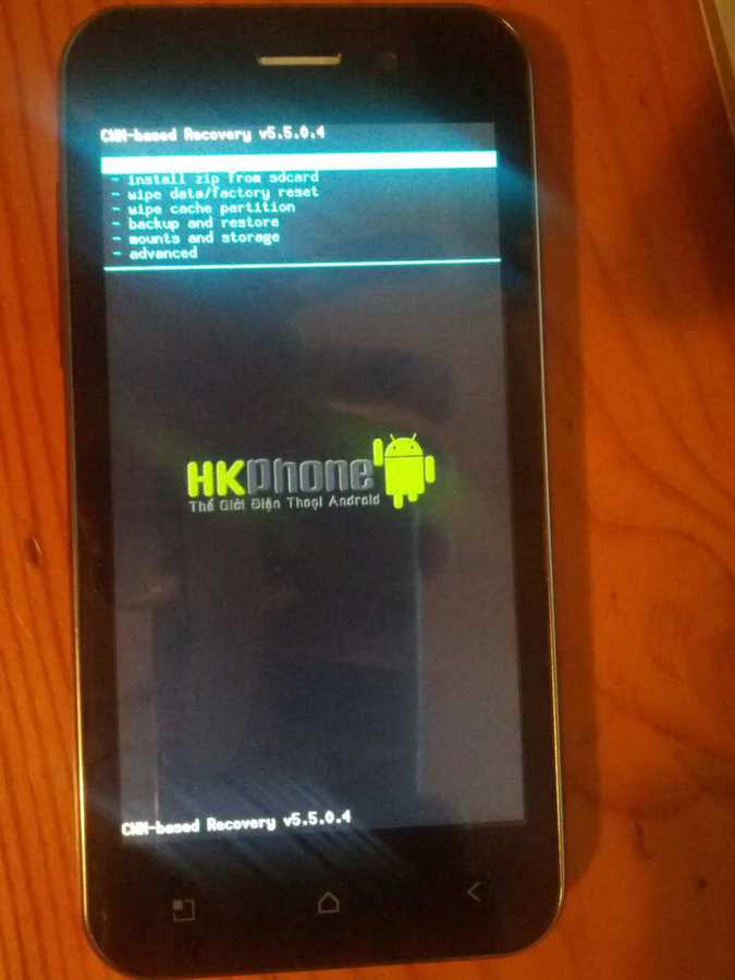

Por cierto, el recovery ya esta instalado y funcionando, mañana subo captura si quereis.

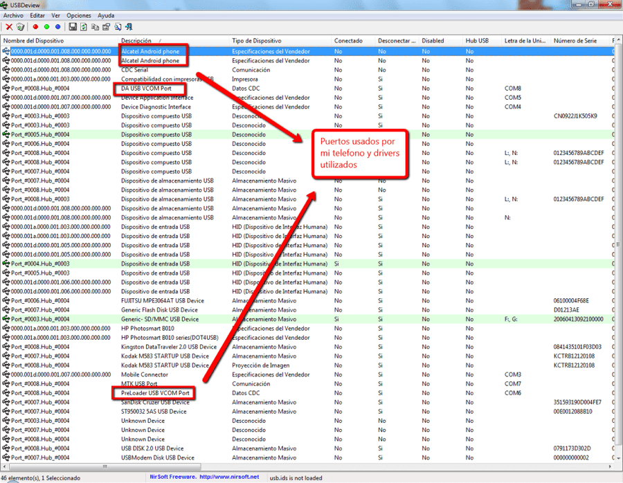

Con este programa pues ver cada driver que puerto asignado tiene y lo bueno es que puedes desinstalar el o los drivers que quieras. No recuerdo el nombre pero lo tengo en el pc y en descarga desde mi site de megafire.

El recovery está en inglés y es el CWM?

Gracias @breakk, probaré ese programita. Es de lo más raro, te doy toda la razón.
Sí, le he pedido a mi hermana su portatil para ver si ahí me funciona. Mañana o pasado me lo trae.
Un saludo.
Aqui tienes el programa:
http://www.mediafire.com/download.php?mhxx0g12heg8r5f
Captura programa y ventana que te aparece con tecla derecha raton:
Si tienes alguna duda dimelo.

Si si, el recovery esta en ingles, y el CWM es el tipico, con el fondo de pantalla del dibujo de HKnoseque, como decia el otro forero, pero vamos que no molesta nada.

Cuando puedas sube unas fotos del recovery para verlo.
