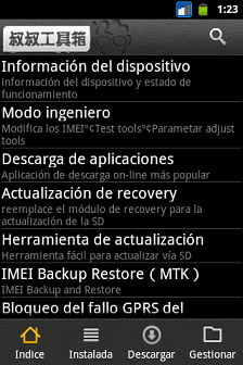

ZOPOTOOL en ESPAÑOL 100%!! :p zopotool-png.161464
Bueno pues después de traducir el Mobileuncle al español, e traducido el ZOPOTOOL!
Que lo disfrutéis!

Acabo de probar en un W7272 con MTK6573 y la aplicación restaura los IMEIs!!
He guardado una copia con ZopoMobileTools: IMEI Backup Restore (MTK) / Copia de los IMEI a la SD (MTK)
He borrado la carpeta data/nvram/md/NVRAM entera, y enseguida ha aparecido en pantalla "IMEI inválido".
He vuelto a entrar en ZopoMobileTools: IMEI Backup Restore (MTK) / Restaura los IMEI desde la SD (MTK) y voila! :blush:
Es más cómodo que guardar copias con Root Explorer.
En la SD el programa guarda un archivo llamado "IMEI.bak"
A ver si alguien lo puede probar en un MTK6516.
Probado en el HD7 y furrula perfectamente.
