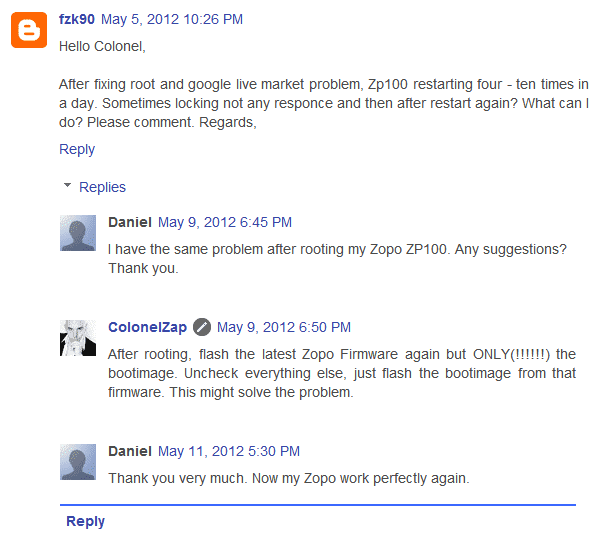

En un ratejo que tuve para mirar en google si encontraba más gente que le pasase lo mismo vi en colonelZap lo siguiente:
Así que acabo de flashear sólo el archivo boot.img, a ver qué tal se porta, aunque no tengo unas esperanzas desmesuradas en esta solución a pesar de que a otros parece haberle funcionado jeje. Desde luego el boot.img que tenía antes y el de ahora deben ser diferentes porque el archivo pesa diferente.

Como comenté, el viernes 8 siguiendo la recomendación de un comentario de ColonelZap flashee el boot.img de la room oficial, buscando que se solucionaran sobre todo mis problemas de reinicios, y en menor medida la mala indicación de la batería. Pues bien, está todo solucionado.
Desde el viernes no he tenido ni un solo reinicio más, cuando antes tenía como poco 2 reinicios al día, a veces hasta 7-8 he llegado a tener. Además, también la batería ya me marca bien, calibrada me dura unas 16-19 horas todo el día bajo wifi y con uso muy frecuente
