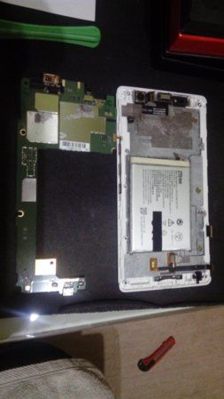

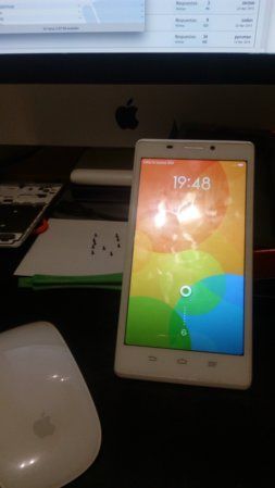

El compañero @Simba me ha cedido un Zte que estaba dando ralladas en la pantalla para ver si lo podia utilizar para los test de rom.
Me dio tiempo a ver los siguientes síntomas:
Solamente tenia la partición de sistema bien, el almacenamiento no existía y tenia 1 giga en una partición de no se que cosa :dizzy:
Logré poner Miui pero al iniciar y cargarlo en principio bien, inicialmente hice todos los wipes y con el particionamiento de los EBR bien, pero a la nada, pantalla con rallas y reinicios, zte bloqueado y reinicios...
En la parte superior derecha tiene dos arañados de un buen golpe o dos, seguramente eso le ha afectado, porque al presionar en la parte superior, en la parte de la placa que ahora veréis los errores de pantalla son inmediatos.
Ahora solamente se enciende el logo de ZTE y seguidamente pantalla rallada e incluso a los segundos el motorcito del vibrador se vuelve loco.

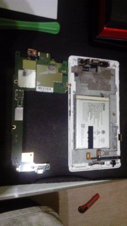

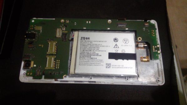

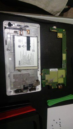

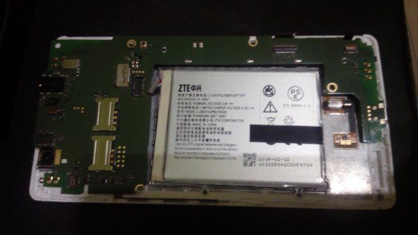

Nos dejo unas fotos de aparato abierto:
No es complicado desmontarlo, las piezas son robustas.
Si alguien tiene alguno petado de pantalla que se pueda aprovechar la placa base hablamos :blush:

No conoces a nadie que te pueda hacer un reballing?. En muchos casos eso soluciona los problemas en la placa. Víctor

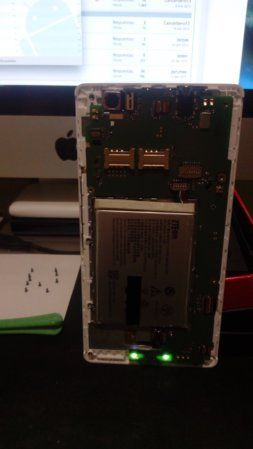

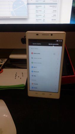

Puffff como no se me ha ocurrido antes !!!
Lo puedo hacer yo mismo... voy a intentar quitar la fajita del volumen y power sin cargármela y proteger las zonas para que no se quemen.
Un ratito al horno para que se cocine y...

Bueno, he estado mirando, pero la fajita de los botones de volumen y power se derretirían, no lo puedo poner así.
Voy a buscar una pistola de calor o el secador de mi madre que es como un horno en miniatura :smile:
