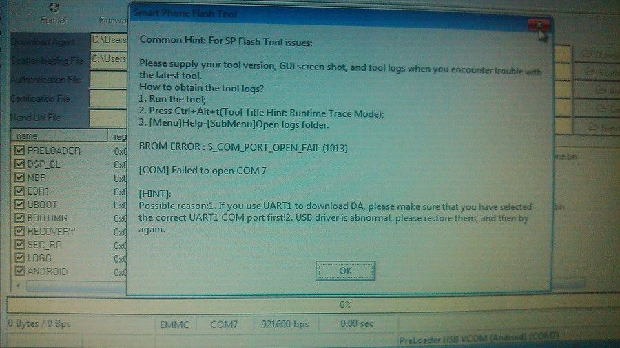

                Pues nada, no funciona. Este es el error que me da cuando intento flashear
                i46.tinypic.com_2evqhxd.
                Por su parte el SnapPea lo intenta, pero como se apaga y se enciende continuamente, no llega a conseguirlo. Sin batería no lo reconoce. Si pulso vol- y el boton de encendido, se queda continuamente en el logo de ZTE, y algo ha hecho, pero no consigue acabar.
                Vaya 15 horas llevo...:frown:

                  Bueno, finalmente consegui resolver el problema. Me costó prácticamente 24 horas delante de una pantalla, literalmente, pero bueno, al fin y al cabo el movil está perfectamente. Voy a explicar resumidamente qué deduzco que pasó y como lo arreglé.
                  Lo primero dar las gracias a todos los que me tranquilizaron diciendome que tenía solución, que no me preocupase. Tanto aqui como en forocoches . Si no hubiera sido por ellos habría dado el movil por perdido :have a nice day:. Mención especial a @maple, paisano, que, aunque finalmente lo he conseguido por mi cuenta, y además de ayudarme por aquí, se ofreció para ayudarme en todo lo que hiciera falta personalmente:up:
                  Bueno, os explico. Cuando el movil no encendía yo seguí los pasos que se explican en FC (http://www.forocoches.com/foro/showthread.php?t=3015709) y en otro tutorial en caso de brickeo que hay aqui, que aunque a mi no me funcionó en primera instancia, funcionar funciona y te puede sacar de un apuro https://www.movilesdualsim.com/foros/t...SOLUCIONADO%29. Yo instalaba los drivers y utilizaba la herramienta de flasheo, pero inexplicablemente el pc no reconocía el movil y no flasheaba.
                  Durante 24 horas no he entendido que coño pasaba. Hay unos drivers instalados, está todo bien, pero el proceso no arranca.
                  Una vez que todo ha terminado, he llegado a la siguiente conclusión: yo supongo que cuando conectas el movil al ordenador por primera vez (funcionando correctamente el movil, claro), él mismo suministra al ordenador ciertos controladores. Mi teléfono no habia sido conectado en buen estado nunca al ordenador, asi que cuando lo conectaba, intentaba encender, pero se quedaba en ese loop que os comento, asi que ordenador y teléfono nunca llegaban a "comunicarse" del todo. Así que mi ordenador reconocía que había un movil conectado, pero no era capaz de "controlarlo", aun habiendo instalado los drivers de este hilo. Asi que lo que hice fue ir buscando los fallos que me iba reportando windows, los fallos de los componentes que no sabia controlar.
                  No puedo decirlo con rotundidad, porque ya os digo que hice mil cosas antes de dar con la tecla, y las últimas medidas las tomé prácticamente sin pensar, de perdidos al rio, pero estoy prácticamente seguro que lo que finalmente funcinó fueron unos tales driver "preloader" (si no me equivoco la primera instrucción con la que comienza el flasheo), y los drivers de la familia de procesadores mtk 65xx, que por lo que se ve son compatibles (los lleva zopo, star creo que tambien, y un chorro de moviles más).
                  Asi que finalmente conseguí flashear la rom de stock, (que está en el hilo de bruno de xda), y finalmente el recovery y rom de bruno como se indica en el hilo de FC. Ya no se si flasheando el recovery habría conseguido entrar en él y ahorrarme el paso de la rom completamente en chino, pero apostaría a que no.
                  Y esa ha sido mi odisea. Por suerte no ha sido nada. Además he perdido el miedo completamente a trastear este movil, ya no hay nada que pueda pasarle y no sea capaz de solucionar :smile:
                  El proceso no lo he hecho en este ordenador, asi que no puedo indicar qué drivers exactos utilicé. Si interesa los aporto lo más rapido que pueda. Incluso un pequeño tutorial para qué hacer en caso de brickeo. En resumen, es igual que flashear el recovery, pero cargando el archivo scatter que hay en la rom de stock (previamente descomprimida).
                  Eso si, como medida clara: antes de hacer absolutamente nada, conectar el movil al pc.
