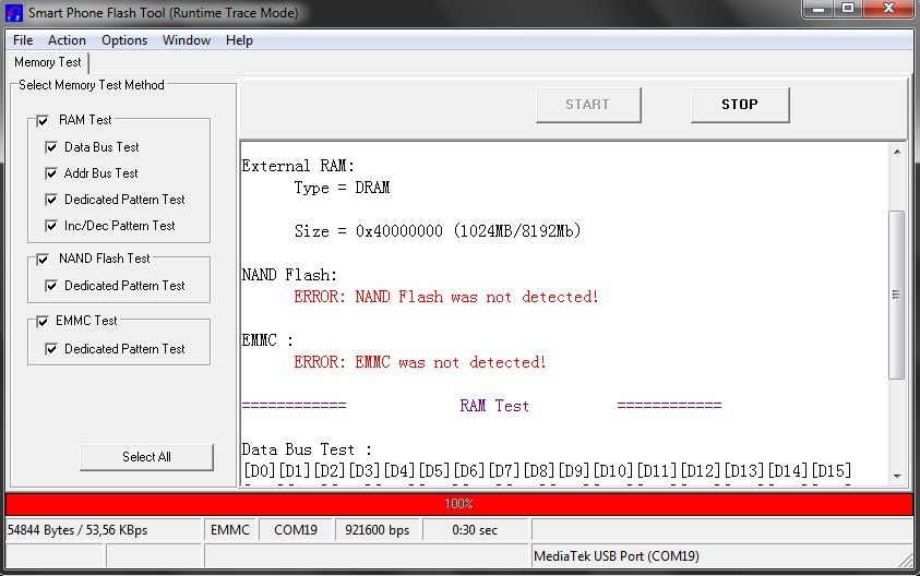

Hice una prueba de memoria y existe la posibilidad de que se haya dañado el almacenamiento interno, aquí dejo la imagen para que vean, de todas maneras me canse por hoy de intentar con el celular. cuando lo lleve al servicio tecnico actualizare de nuevo, mil gracias a todos por su ayuda.

*Actualizacion 2*
Me parece que esta fallando las nand del almacenamiento....
