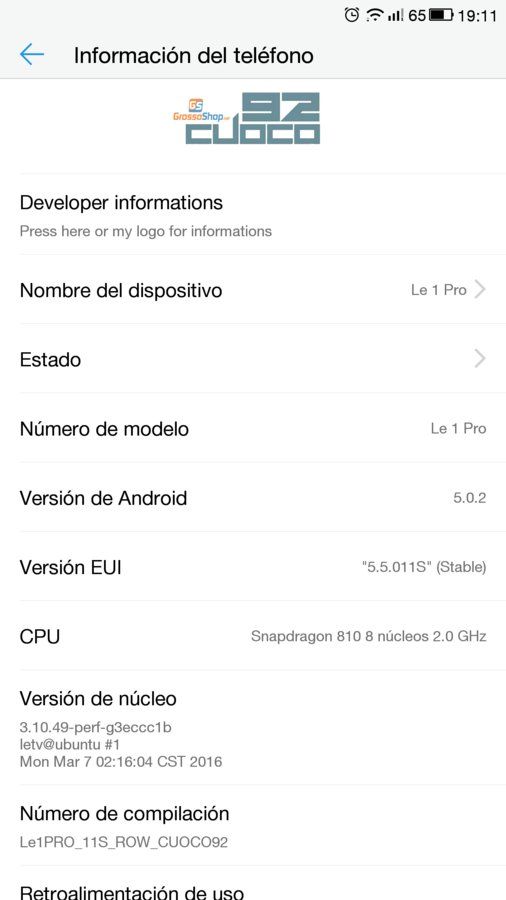

yo cuando m llego el tf segui el tutorial del compañero AsturAndroid LeTV Le1 Pro X800 - US | Instalación de recovery y ROM (11s cuoco92)| ESPAÑOL.y es la q tengo pero m sale publicidad cada 2x3.como puedo instalar esta?xq no tengo ni idea si no veo un tutorial en video.
conforme lo tengo ahora del video d yotube del compañero AsturAndroid q tendria q hacer?
q seria descargarme ese archivo desde el tf, aceder al tprw q ya tengo y hacer una copia de seguridad e instalar esta?

Las roms de Cuoco conservan algunas de las apps que llevaban malware de la rom con la que vino de la tienda.
Tienes varias opciones para dejar el teléfono limpio:
a) Meter la rom oficial por fastboot. Y luego poner twrp, si quieres tener root o flashear otras roms
b) sacar del móvil las carpetas con tus datos, backups, whatsapp, etc. Y hacer un wipe del almacenamiento interno, además de un factory reset, antes de instalar la rom oficial por zip, la de este hilo liteada o cualquier otra menos las de Cuoco. Tienes que tener la precaución de asegurarte que el teléfono te conecta bien al PC
c) Lo mismo que b) pero, habiendo reiniciado en recovery, eliminar a mano desde el PC todo lo que tengas en el almacenamiento interno a excepción de las susodichas carpetas de fotos, whatsapp y demás. Y obviamente el zip de la rom que vayas a instalar
Si, por lo que sea, prefieres la rom de Cuoco, tanto en el hilo de malware, como en le de la rom, comenté en su día qué apps son las que había que eliminar. Ahora mismo no me acuerdo de todas, pero la primera es la calculadora. Elimando esas apps y haciendo lo de la opción "c" que te he puesto, no te debería volver a aparecer el malware

q forma m recomiendas?la q sea mas sencilla ya q no tengo ni idea.
Si has sido capaz tú solo de instalar el TWRP y la rom de cuoco, cualquiera de las opcionesque te he descrito no debería suponerte ninguna dificultad.
Lo importante es que hagas un wipe de almacenamiento interno bien por recovery, bien "a mano" como te he comentado en el otro post, porque las apps que llevan malware, te habrán creado unas carpetas que hay que pulirse
Si eliges instalarla por fastboot, no hace falta. El proceso de instalación es igual que el del TWRP
Roms sin publicidad: la stock de este hilo, la misma por fastboot o la liteada que publiqué yo mismo, por un lado; las portadas del x900 por otro, así como las Cyano
al fina se la meti x twrp y luego borre la de cuco.lo tuve q hacer asi xq no m reconocia el tf el ordenador.d momento la tendre asi e intare cuando pueda hacer una instalacion limpia.
