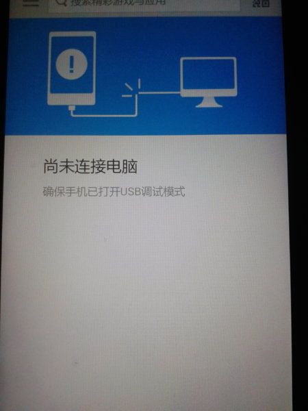

Hola a ver si me podeis echar un cable, estoy siguiendo el proceso del vídeo ese para rootear el Lenovo de mi madre y despues de que me lo reconozca el programa y el ordenador me sale en el teléfono un mensaje como que no está conectado (con letras chinas). Es una pantalla de color azul que debería estar verde, lo tengo en modo depuración y eso pero no soy capaz de que se me ponga en verde para poder darle a Root.
Un saludo
[DOUBLEPOST=1422457758][/DOUBLEPOST]A veces parpadea y se pone un milisegundo verde pero no me da tiempo a rootearlo
[DOUBLEPOST=1422458407][/DOUBLEPOST]El vendedor me dijo que me lo mandaría rooteado y viene sin rootear, he visto este proceso que me ha parecido sencillo para evitarme meterme con el flashtools pero no me va a quedar más remedio... :(
[DOUBLEPOST=1422459303][/DOUBLEPOST]EDIT: Sigo con ese "problema" pero tras darle unas cuantas veces a Rootear de forma infructuosa al final sorprendentemente el teléfono se ha reiniciado y "voilá" acceso root activado. Ahora ya es lo mismo que otras veces, recovery y ROM.
