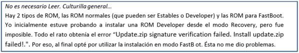

Antes de nada, es importante aclarar varios conceptos que a mí me costó entender. En los foros, todo el mundo da por hecho que los conoces y muchas veces no es cierto.

Es lo que llamaríamos el sistema operativo del móvil. Hay infinidad de ellas disponibles. Muchos foros hacen versiones “tuneadas” del sistema operativo y la ROM, Custom Rom es el nombre utilizado para denominarlas. Pueden ser muy sencillas, por ejemplo, tener idiomas como el castellano, que no venían de base en la ROM original, hasta más complejas, y disponer de aplicaciones añadidas por los desarrolladores de la misma.

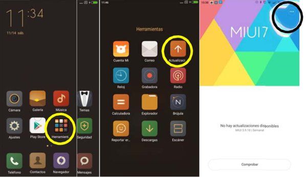

b) Accediendo a través de la opción Herramientas de Android. Para ello, seleccionamos:
1. Icono Herramientas
2. Icono Actualización
3. Pulsamos sobre los 3 puntitos de arriba para entrar en opciones de Actualización.
Luego,seleccionaríamos Reiniciar a Modo Recovery y seleccionamos la opción Reiniciar Ahora.

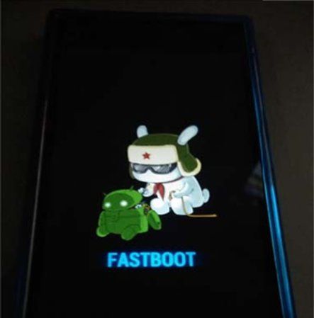

  • MODO FASTBOOT.
Este modo hace que el móvil se sitúe en un estado de recepción de datos. Permite al usuario conectarse al móvil directamente desde un ordenador. De esta manera, es posible “Flashear” o instalar una ROM a través del ordenador. Es sin duda la opción más potente ya que ni siquiera requiere disponer de ficheros almacenados en la memoria del móvil. Incluso estando dañado el sistema operativo, con esta opción todavía podríamos formatear el móvil con otro sistema operativo. Como veis una opción muy útil.
Esta opción requiere de un programa instalado en el ordenador (yo utilicé MiFlash), para reenviar los datos desde el ordenador al móvil. Para entrar en este modo, es necesario, con el teléfono apagado, presionar simultáneamente el Botón Volumen ‐ y el Botón de Alimentación (el pequeñito). Mantened ambos botones pulsados hasta que se inicie el modo. Acto seguido os aparecerá esta imagen:

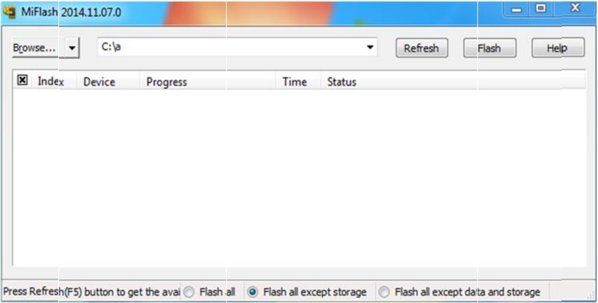

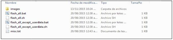

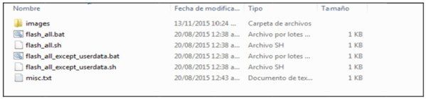

e) Luego, acceder al “path" de instalación C:\Program Files (x86)\Xiaomi\MiPhone y ejecutar el fichero MiFlash.exe. O debería salir algo así.
f) Pulsáis el desplegable “Browse” y seleccionáis la carpeta en la que habéis guardado la ROM específica para FastBoot, que hemos descargado en el Paso 1. Recordad, esa carpeta que yo renombré como “c:\a\” para que el “path” no fuera demasiado largo.
g) Ahora, entrad en el modo FastBoot del teléfono. Con el teléfono apagado, pulsad Volumen – y Botón de encendido. Os debería salir la pantalla de FastBoot.

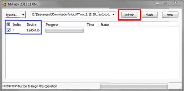

h) Conectad el cable USB del teléfono al ordenador.

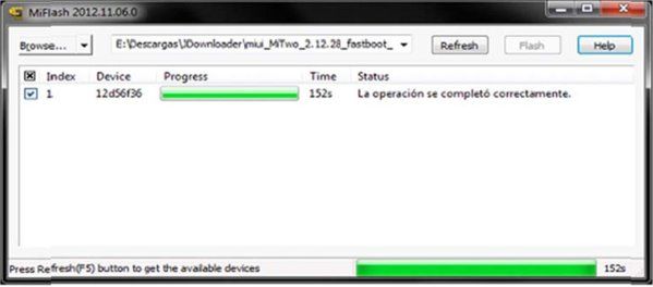

i) Pulsad el botón “Refresh” en MiFlash. Os debería detectar el teléfono conectado en modo FastBoot. Veréis una pantalla similar a esta.

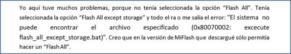

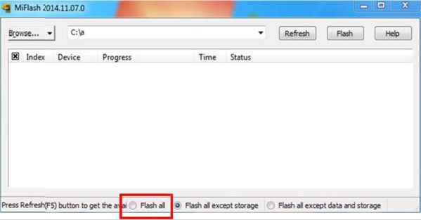

j) En la parte de debajo de la pantalla de MiFlash, hay varias opciones. Seleccionad “Flash All”. Con esta opción indicamos que tras el flasheo, se van a borrar todos los datos de usuario. Así que, vuelvo a recordar que es necesario salvar todos los datos que tengáis en el teléfono, antes de hacer el Flasheo de la ROM.
k) Una vez que hayáis ll gado a este punto, sólo falta pulsar el botón “Flash”. Y el programa comenzará a flashear la ROM que hemos elegido.
Al cabo de entre 130 y 150 segundos, el flasheo debería haber terminado y si todo ha salido bien, podréis leer el mensaje, “La operación se completó correctamente”.

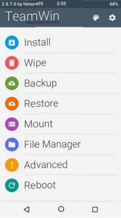

  • PASO 3 (Sustitución del Recovery de Xiaomi por el TWRP)
¿Os acordáis del modo Recovery?. Sip, ¿el que hemos descrito al pr ncipio del tutorial?. Pues ahora vamos a “tunear” este modo para poder instalar la ROM que queremos. Esta nueva ROM, que ya incluirá los menús traducidos en castellano, es la ROM definitiva que dejaremos en ell móvil.

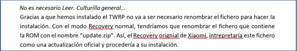

¿Por qué hacemos esto?. Pues porque para instalarla ya no necesitare os hacerlo en el modo FastBoot (modo muy eficaz pero algo complejo y farragoso para mi gusto), sino que lo haremos de forma mucho más sencilla, desde el modo Recovery. Concretamente, lo haremos desde el TWRP, que es un programa que sustituye y mejora al modo Recovery de Xiaomi. Para poder hacerlo, primero tenemos que sustituir el Modo Recovery con el TWRP. Esto es lo que describiremos en este apartado.

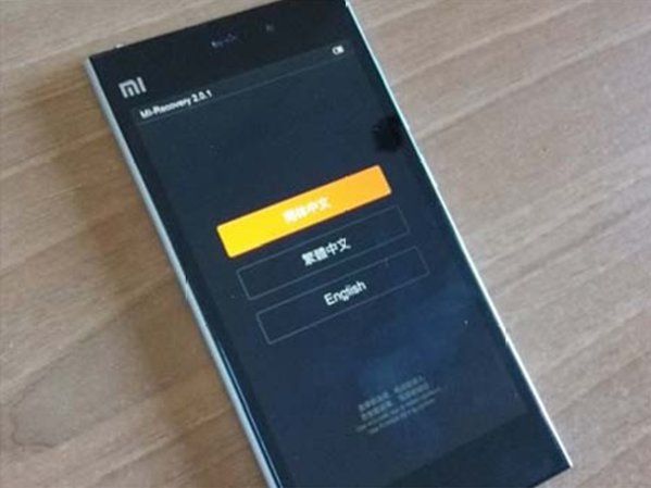

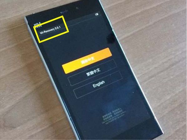

Como podéis ver, el modo recovery de Xiaomi, el original, el que viene de fábrica,, es el Mi Recovery 2.1 (al menos en mi Redmi Note 2). Lo podéis ver indicado en la parte superior izquierda del móvil.
Nosotros queremos instalar el programa TWRP, para que cuando reiniciemos en modo Recovery desde el teléfono, o bien con las teclas Volumen + y Botón de encendido, nos salga esta pantalla:

b) Una vez descargado el fichero twrp287.zip, renombrarlo como update.zip. Todo en minúsculas.

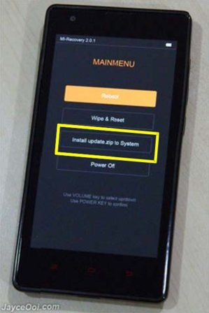

e) Reiniciad el móvil en Modo Recovery, como ya hemos descrito en apartados anteriores.

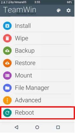

f) Con el botón de Volumen +/‐ y el botón de alimentación, navegad hasta la opción “Install update.zip to system”:
g) En este momento, el móvil se volverá a reiniciar y se instalará el “modo Recovery mejorado” del TWRP. Cada vez que reiniciéis en Modo Recovery, veréis la siguiente pantalla:

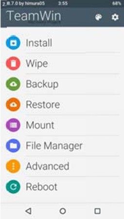

d) Os aparecerá la pantalla inicial del TWRP. Seleccionad la opción WIPE.
Con esta opción vamos a limpiar todos los ficheros de sistema, datos y cache de instalaciones anteriores. Hacer una limpieza de los mismos va a asegurar que la instalación de la nueva ROM sea haga de forma limpia y ordenada. Si dejáramos los ficheros procedentes de otras instalaciones, podríamos encontrar problemas en la ejecución de nuestra preciada nueva ROM, algo que por supuesto, trataremos de evitar.
e) Seleccionad ADVANCED WIPE. Para validar, desplazad el circulo de abajo hacia la derecha.
f) Ahora, clicad las siguientes opciones:
1. Dalvik Cache
2. Data
3. Cach
Después, desplazad el circulo de abajo hacia la derecha y esperad hasta que termine de realizar la limpieza de los ficheros.

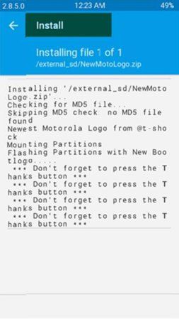

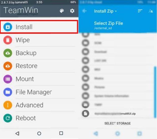

g) Una vez terminada la limpieza de ficheros, seleccionad la opción INSTALL. Se abrirá una nueva ventana en la que os solicitarán el fichero con extensión .ZIP que queréis instalar. Ahora es el momento de seleccionar el fichero que contiene la ROM que hemos descargado en el paso a).
En mi caso, yo seleccioné el fichero xiaomi.eu_multi_hermes_V7.0.6.0.LHMCNCI_v7‐5.0.zip.
Una vez seleccionado el fichero, desplazad el circulo de abajo hacia la derecha y esperad hasta que termine de realizar la instalación. Esta operación llevará algo de tiempo. En mi caso, yo incluso llegué a pensar que no estaba haciendo nada y empecé a tocar la pantalla. No lo hagáis. Sed pacientes y esperad hasta que termine la instalación, le lle ará unos minutillos.
Durante la instalación os aparecerá una pantalla similar a esta.
Una vez que la instalación haya terminado, veréis un mensaje en la parte de arriba indicando (si todo ha salido bien…) que la instalación se ha realizado con éxito.

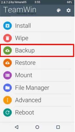

recomiendan hacer un Backup de los archivos del sistema. Sólo tendréis que volver a arrancar en modo Recovery y seleccionar la opción de Backup.
En dicha opción podréis elegir qué es lo que queréis salvar:
‐ Boot = Archivos de arranque
‐ Nvram = Registros del sistema (IMEI, dirección MAC WIFI, etc.)
‐ System = Ficheros del sistema
‐ Data
‐ Cach
En función de lo que seleccionéis, el Backup ocupará más o menos espacio. Aquí ya dejo a cada uno que haga lo que más le convenga.
