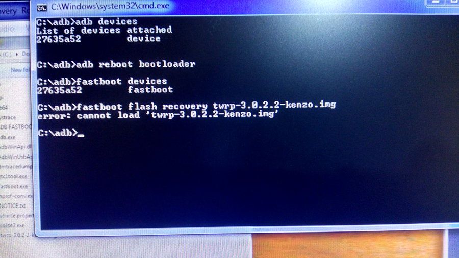

Gracias por la respuesta, pero sigo estancado en la instalación del TWRP, no sé por qué ahora no lo puedo hacer ya que anteriormente ya lo había hecho y quedó instalado, o será que el nuevo proceso de instalación de rom y abrir bootloader no borró el anterior. Pongo una foto que tomé de la pantalla con el mensaje de error. Esta instalación la intenté hacer con la versión 3.0.0.0 y con la última que es 3.0.2.2 ambas .img y con las dos me dió el mismo resultado.
Pero tienes metido el recovery en la carpeta C:\adb?. Tienes que meter el recovery dentro de esa carpeta.

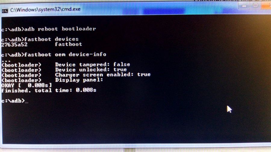

Comprueba, en modo fastboot, con "fastboot oem device-info" que realmente tienes el bootloader desbloqueado.
Lo volví a comprobar antes de hacer un nuevo intento y nada.
Tengo un lío de carpetas adb, quizás tenga que desintalar los archivos adb , borrar todo lo que quede e instalarlos de nuevo.
A ver... si es que ya lo tienes. Ya está desbloqueado. Antes te he dicho:
"Tienes que meter el recovery dentro de esa carpeta "C:\adb" y después, desde fastboot, hacer "fastboot flash recovery turecovery.img".
Para evitar problemas yo recomiendo renombrar el recovery con un nombre sencillo, como por ejemplo TWRP.img.
Venga, el siguiente mensaje tiene que ser: "Ya lo he conseguido" :smile:
[DOUBLEPOST=1473439632][/DOUBLEPOST]Desde esa misma ventana de comandos, si ya estás en c:\adb, si haces "dir" y le das enter verás lo que tienes en el directorio y así te puedes asegurar que realmente el fichero del recovery está en ese directorio.

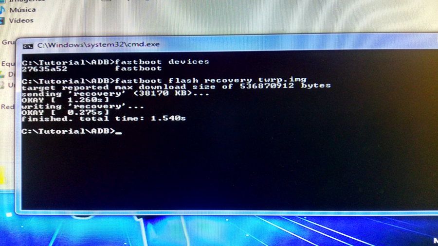

jajajaja, la verdad es que me ha dado mucha guerra este Redmi Note.
Primero: Encontré un video tutorial en youtube muy fácil y lo llevé a la práctica con éxito, siguiéndolo paso a paso. el archivo ya lo tenía descargado.

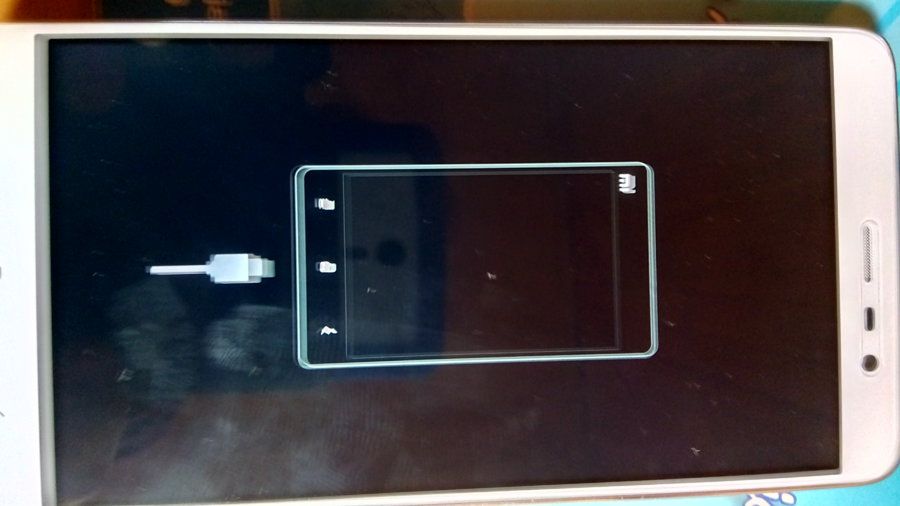

Segundo:
Al tratar de entrar al modo recovery con las teclas power + vol + se queda como lo indica la siguiente imágen.
- Ahora que hice mal.
Madre mía... No sé compañero. Yo te recomendaría centrarte en un solo Tutorial y en una sola explicación.
No tengo ni idea qué recovery le has metido. Yo diría que es el de stock.
