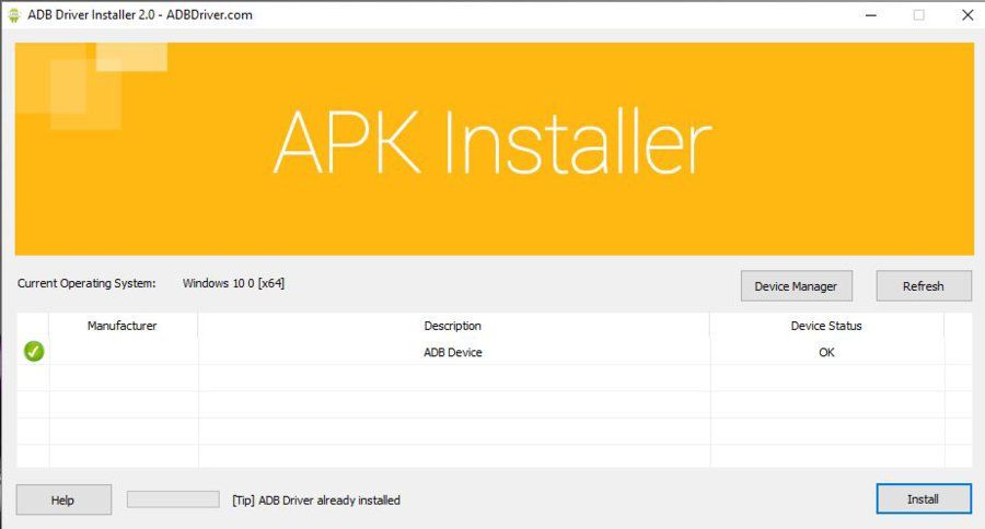

@ViKToR6 Tienes una ROM cocinada por la tienda, primero instala la stock Rom chino/inglés por miflash, éste te instalará unos drivers necesarios y los de ADB simplemente dices a todo que sí cuando los instales como administrador. Aquí tienes un enlace, fíjate en el punto 4 para instalar drivers...APORTE - He recibido mi Redmi 3 y ahora que hago?
Descarga la Rom directamente en C/: renombrar a un nombre corto y asegurarte que descargas la correspondiente a tu terminal "Ido" es como han denominado al Redmi 3...

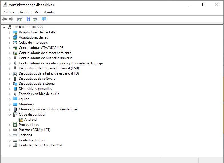

El problema que mencione antes de que no me encontraba ningún dispositivo era porque no pinchaba en modo recovery...
