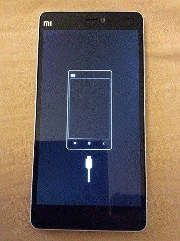

4)Vol+ y Power no funcionaba, no entraba en recovery, aparecía el mensaje de conectar PCSuite. Funcionaba el sideload.

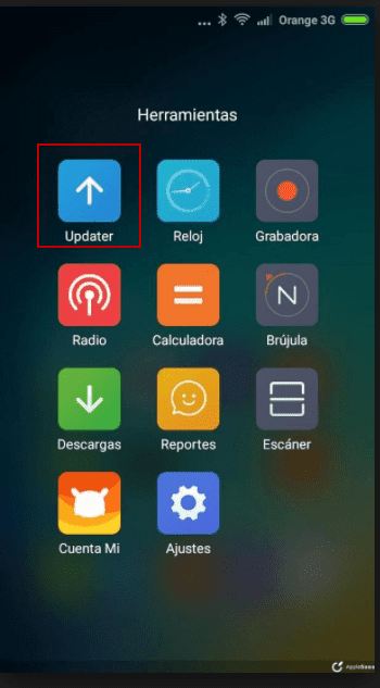

Correcto, pero también se puede entrar desde el mismo teléfono:
1)Lanzar la app Actualizar (la del icono con la flechita arriba)
2)Pulsar los tres puntos de opciones en la esquina sup. d.cha, aparece la opción Reiniciar en modo Recovery
No lo he probado, debería funcionar

Efectivamente no me entra en Recovery ni con el metodo que he sugerido, ni con apps tipo QuickReboot, ni con Vol+ y power.
Lo curioso es que ahora no consigo que el ordenador vea el movil (he seleccionado MTP). Lo conecto y no pasa nada...
Alguna idea?
Pues efectivamente me sale la ventana como si tuviera el bootloader bloqueado, pero ha sido el primer paso que he hecho para llegar a pone la TWRP. Es más, en Opciones de desarrollador enseña "Mi estado de desbloqueo" y pone Desbloqueado.
He actualizado el Android ADB Interface pero ahora aparece solo si intento acceder al recovery (sin lograrlo claro)
Otra cosa: no me permite entrar en MTP. He cambiado el property manualmente (mtp,adb) pero nada. Antes me aparecía la opción arriba para seleccionar, pero ahora no. Lo hago desde 'opciones de desarrollador' pero tampoco.
Que desesperacióooonnnn
