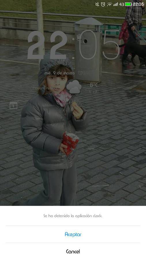

Hola @77chedu a mi me salta este error con la lite tuya. Te pongo captura
Enviado desde mi x600 mediante Tapatalk
Es el reloj/widget del tiempo de cyano; el widget que tienes en la pantalla. Ha sido a raíz de algo en concreto?
Simplemente lo metí, porque me parece más chulo que el de asus que lleva la de BB72 original. Te puedo pasar otra versión a ver si te repite el fallo, o te lo pules y usas Chronus de la play store, si te gusta, que es el mismo widget con más opciones
Ha ok, gracias. Saviendolo no me importa.
