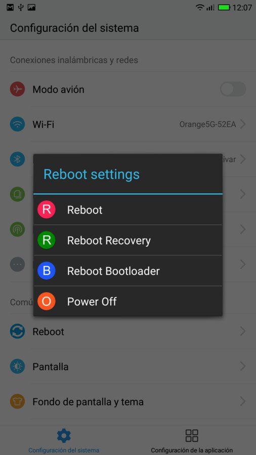

Las novedades son pocas: un menú de reinicio avanzado integrado en los ajustes, y la traducción española. Hay un par o tres de entradas, en las que yo por lo menos habría optado por otra traducción, pero vamos por ponerle un pero simplemente.

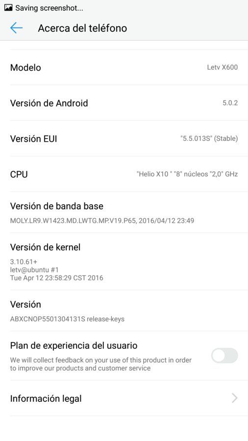

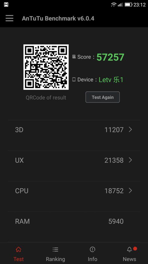

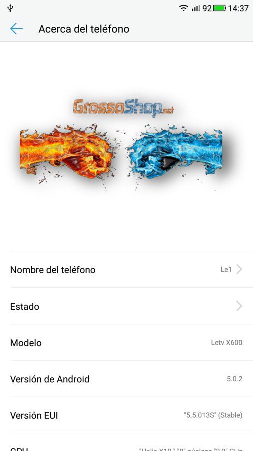

Algunos pantallazos
Screenshot_2016-03-07-12-07-23.jpg Screenshot_2016-04-18-14-37-42.jpg Screenshot_2016-04-18-14-37-46.jpg

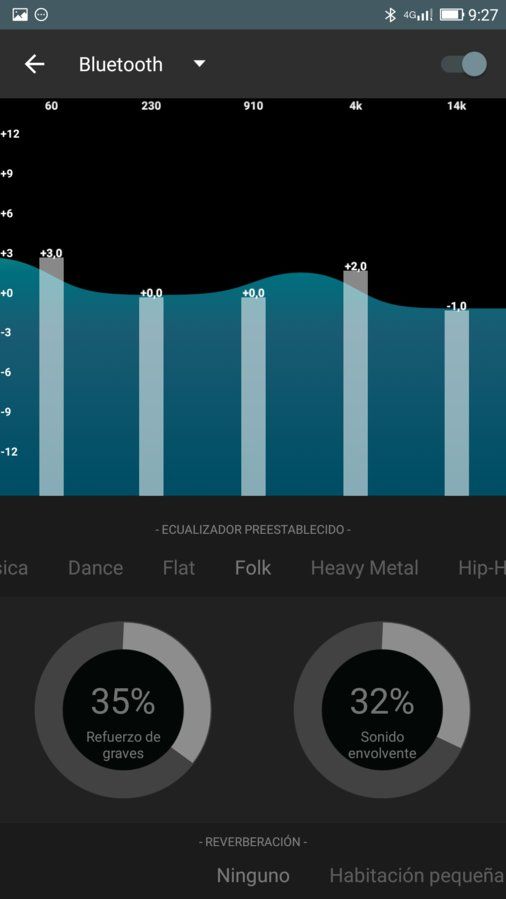

-Ecualizador Audiofx de Cyanogenmod sustituye a musicfx. Es una opción simple, pero con más opciones que el nativo de la stock. Si os gusta Dolby Atmos, podéis bajároslo de xda y flashearlo. O usar viper u otras alternativas

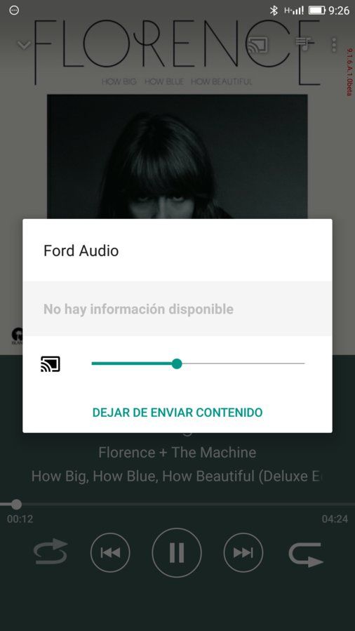

- Reproductor sony actualizado. Permite acceso a control de volumen de la salida por cast y/o bluetooth

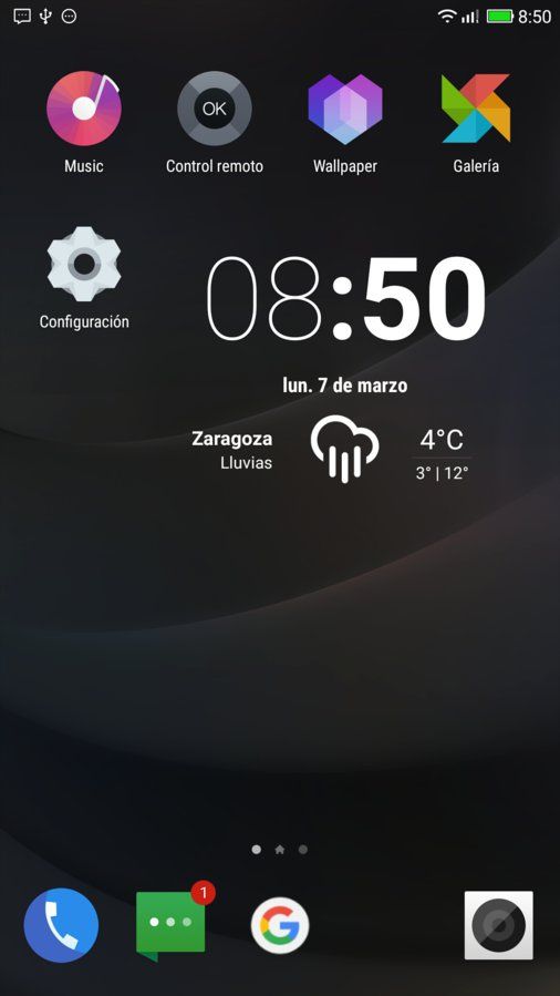

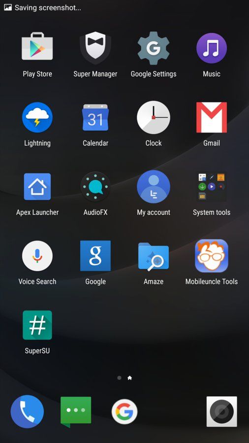

Pantallazos:
Screenshot_2016-03-07-08-17-37.jpg Screenshot_2016-03-07-08-50-01.jpg Screenshot_2016-03-07-09-26-30.jpg Screenshot_2016-03-07-09-27-53.jpg Screenshot_2016-03-02-23-12-49.jpg

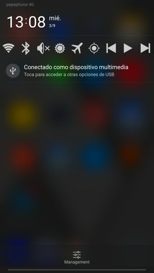

A mi tambien me da fc los contactos, pero solo con algunos con los que he hecho alguna llamada. He instalado el zip anterior y nada da fc. Eso no me preocupa instalare true phone, pero el whatsap lo he configurado todo y a veces se reciben de golpe varios. Otra cosa es que no me acostumbro a bajar la cortinilla y no aparezcan los accesos directos, hay alguna aplicaciones que quede bien ?
Saludos y gracias por adelantado
Algo de este estilo?
Tienes varias apps de terceros que te pueden ir. Esa en concreto es Notification Toggle
