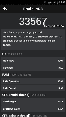

Bueno, pues ya he terminado de reordenar el primer mensaje de este tema. Os dejo unas capturas del test de Antutu que acabo de hacer con el kernel 015 (también están en el primer mensaje):

Haciendo una comparativa con la CoolLife 5.5 con Kernel 15 de fábrica la diferencia está fundamentalmente en el Storage I/O. Según he leído "representa las velocidades de entrada/salida de almacenamiento interno del dispositivo". Quizás tenga que ver con los 800 MB de RAM que se fuma la CoolLife ya desde el arranque.

Gracias por la info Rufus! Eso te iba a decir... pero me descargué la 015 oficial, que es la que llevas tú puesta, y no llego a los 34000 por más que hago tests de Antutu... creo que algo le han tenido que modificar a la ROM que llevas, porque si no no me explico que yo con la misma ROM no llegue a 34000 y en tu móvil perfectamente pasas los 34000. Pero bueno, aún así 33500 con la ROM Stock 041 y el kernel 015 la verdad que son buenos resultados. Esta ROM también consume sus 500mb de RAM en el arranque, y en cuanto se le da un poco de trote perfectamente sube a los 700-800mb, aunque está bien gestionado y por supuesto no hay problema.
