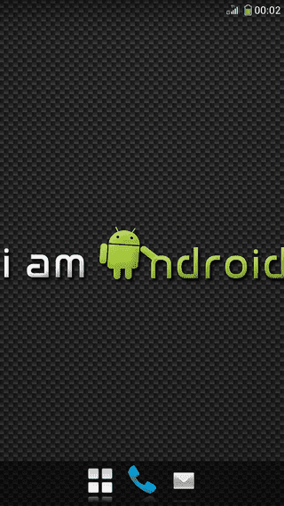

He realizado pequeñas modificaciones a la última ROM Stock 4.2.2 041.
Las ROMs Stock al ser oficiales pueden ser una buena opción, ya que todas las librerías, framework, etc., son originales, propias de la ROM. Por ejemplo, si usáis mucho la cámara son una muy buena opción. La calidad de la cámara en una Custom ROM es difícil que sea superior a la de una ROM Stock. Esta ROM Stock Lite no es más que la ROM original Stock pero con varios parches, añadiciones y, en general, aspectos que en mi opinión mejoran la ROM.
¿Por qué elegir una ROM con Android 4.2.2 y no con 4.4 KitKat? Principalmente por el rendimiento 3D. En nuestro terminal, el kernel de Android 4.4 KitKat aún no está bien optimizado y el rendimiento 3D (por ejemplo juegos) deja mucho que desear respecto al rendimiento 3D en Android 4.2.2.

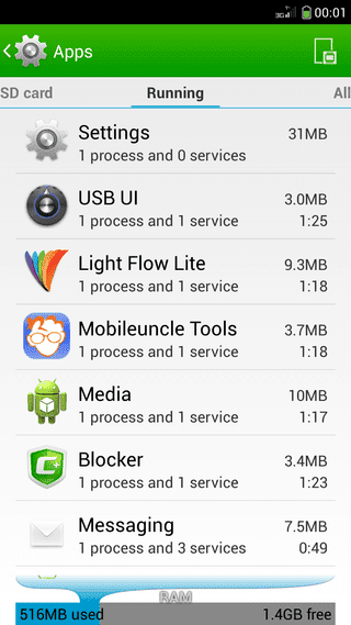

- Memoria RAM ocupada en el primer arranque sin abrir aplicaciones: 470--530 mb aprox. Es un consumo bueno.

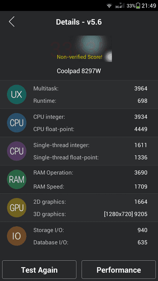

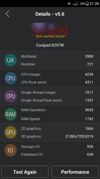

- Puntuación de Antutu orientativa, más abajo, en el punto "6. DESCARGA".

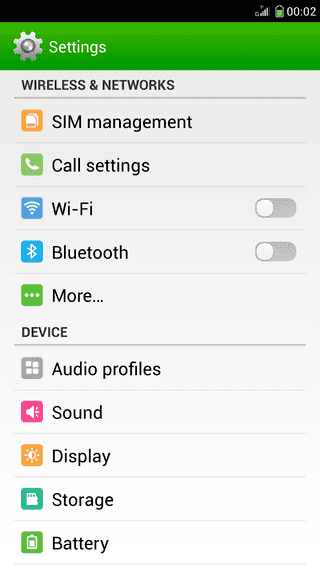

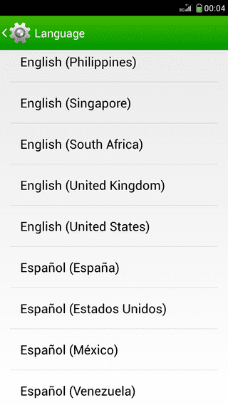

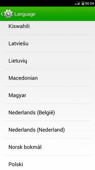

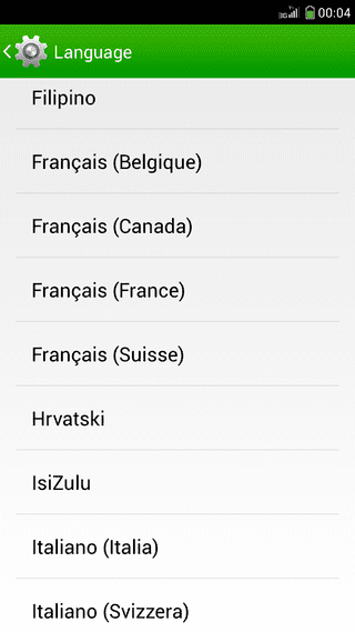

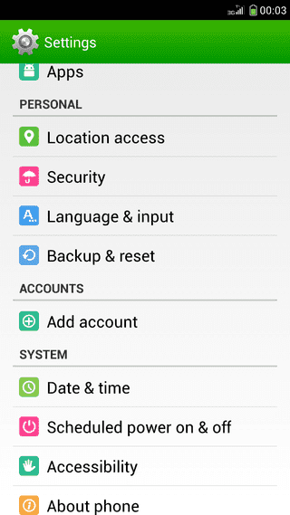

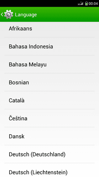

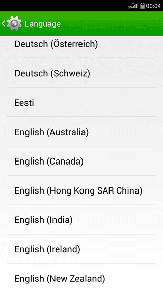

- Multilenguaje: ver en las imágenes los idiomas incluídos. Los idiomas se han obtenido de una ROM oficial de fábrica. Hay que tener en cuenta que NO TODO ESTÁ TRADUCIDO. Prácticamente sólo los menús de ajustes están traducidos. El resto de aplicaciones originales (alarma, etc.), no están traducidas. En la ROM Bosnia ocurre lo mismo (la traducción está basada también en una ROM oficial de fábrica).

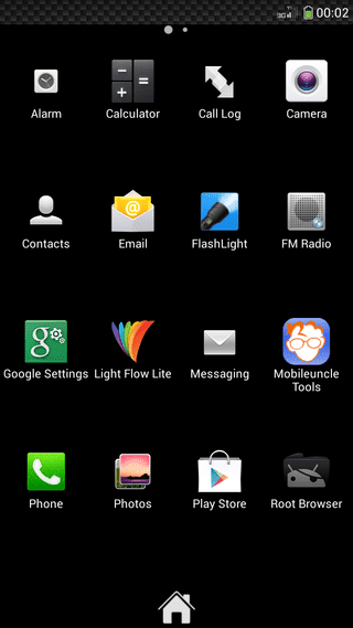

- Eliminadas aplicaciones chinas y sus respectivos menús de ajustes. No he podido eliminar los botones de las aplicaciones chinas de la barra superior, pero éstos aparecen con una X para saber que no funcionan.
- Eliminados algunos sonidos (al grabar vídeo, al cargar el teléfono, etc.).
- Launcher original reemplazado por Zeam Launcher (consume menos RAM).
- Bootanimation cambiado (Android v5 Lollipop). El fondo de pantalla también.

TEST DE ANTUTU KERNEL 041 (IZQUIERDA) Y 015 (DERECHA) EN ROM 1.6:
NOTA: No me di cuenta al hacer la captura en el test de Antutu con el kernel 015 y apenas se ve la puntuación, perdonad. Es 33835.

- Añadido multilenguaje: ver en las imágenes los idiomas incluídos. Los idiomas se han obtenido de una ROM oficial de fábrica. Hay que tener en cuenta que NO TODO ESTÁ TRADUCIDO. Prácticamente sólo los menús de ajustes están traducidos. El resto de aplicaciones originales (alarma, etc.), no están traducidas. En la ROM Bosnia ocurre lo mismo (la traducción está basada también en una ROM oficial de fábrica).
