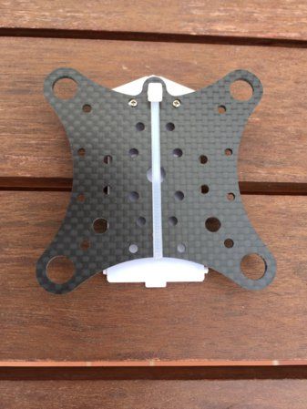

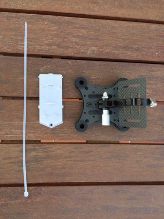

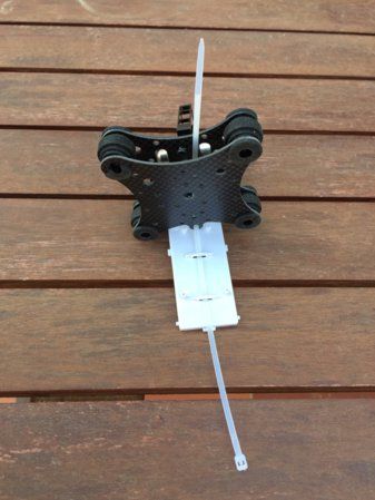

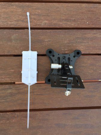

Mi primera modificación... Soporte para la cámara:
Fácil, fácil... Con una brida y reutilizando los tornillitos que vienen con el drone... Ya tenemos soporte!!

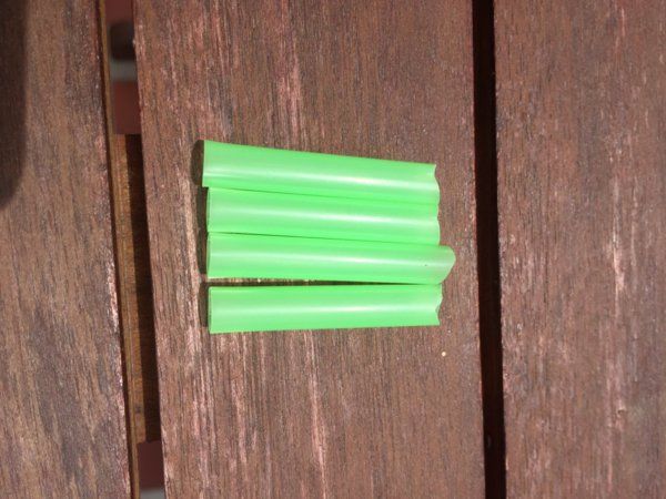

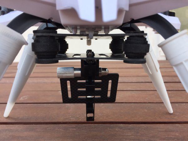

Provisionalmente, le he puesto como patas, las bocas de tubos de silicona!!

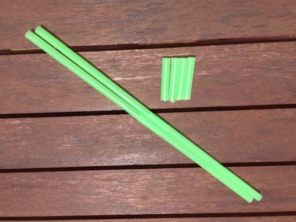

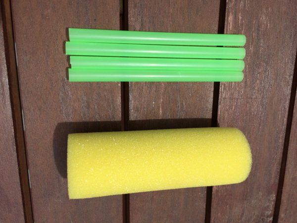

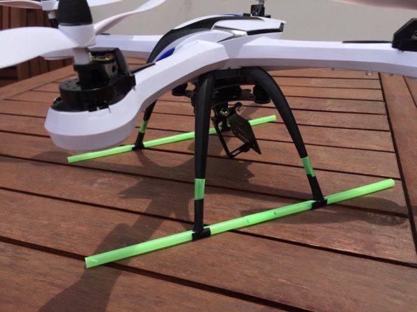

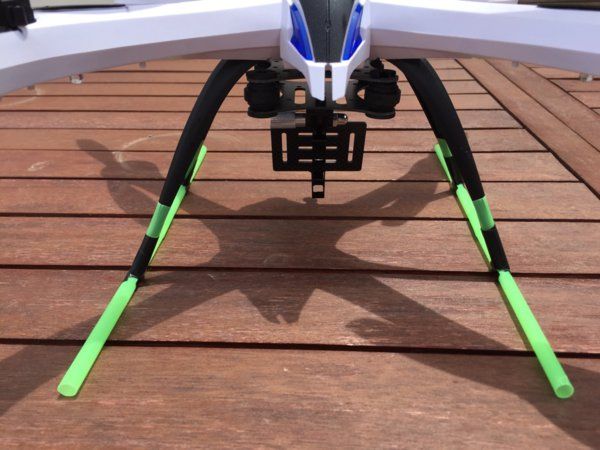

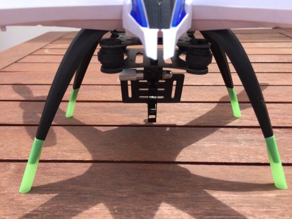

Y la segunda... Arreglando las patas... Por ahora he buscado esta solución, ya que me parece muy barata y se consigue que el drone sea muy estable en el suelo!! Unas pajitas, un poco de cinta aislante y listo... Queda por ver si al final le pongo espuma (de un rodillo de pintura)...
A mi los tornillos del dron se me cuelan por los agujeros del soporte y no sujeta. Perdón por no poner fotos de como lo tenía, lo desmonte cuando lei el post. Como lo podría sujetar?
Yo usaria placa de circuito impreso que ya viene taladrada y cortaria cuadraditos con orificio a modo de arandelas o bien hacer taladros nuevos con broca muy fina al soporte
@elciski, la solución de usar una placa de circuito impreso que comenta @Jumungus me parece muy buena idea, luego lo sujetas con tornillos pasantes y unas tuercas.
Yo lo he hecho de manera que aunque los agujeros no encajaban bien (y los agujeros que ya hay en el soporte son mas grandes de diametro que las cabezas de los tornillos), los puedes poner de tal forma que sujeten la plataforma (fíjate que es la zona que tienes fotografiada), para la otra parte, o taladras el soporte con una broca de 1mm o pones una brida como he hecho yo.

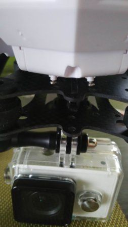

A mi fijarlo a los huecos que vienen para la cámara estock me da miedo, porque la cámara stock+soporte pesara alrededor de 25-30gr y el soporte que hemos comprado +camara yi action pesan 53+69 gr=122gr en 4 tornillitos de nada.
Me gusta mas la opción de brida o taladro en tapa de batería con los tornillos originales del soporte.

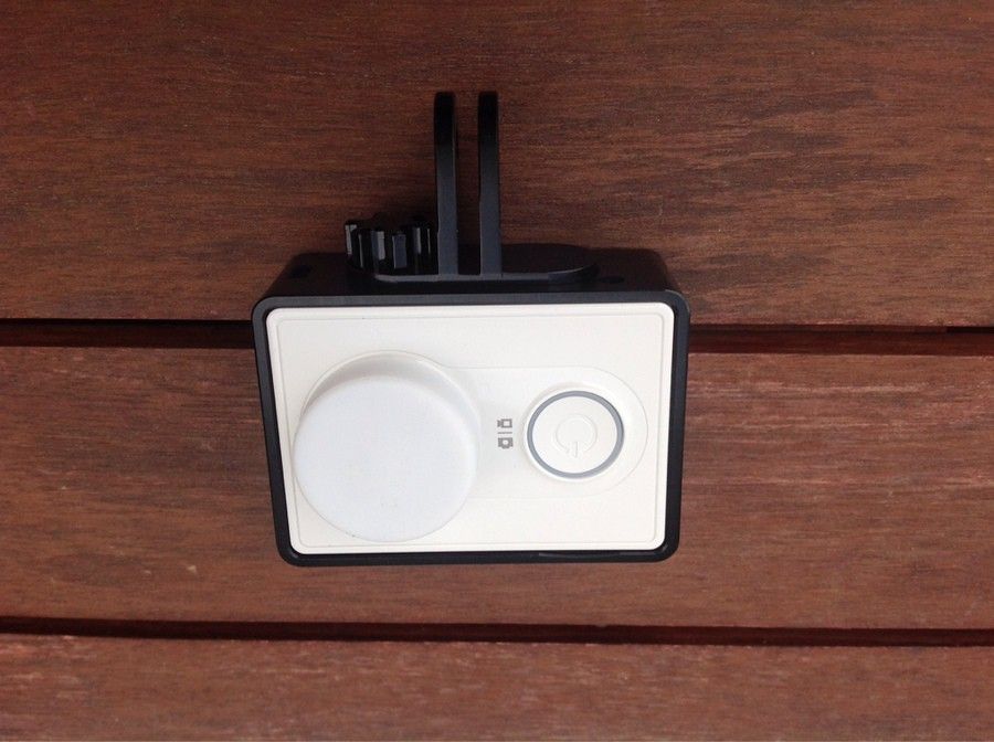

Por cierto el soporte PTZ que hemos comprado no es compatible con la cámara yi acción, la camara no se ajusta hasta el final, es decir no entra del todo. La sujeto un poco con los tornillos pero la he pegado atrás con cinta de doble cara. Menuda mierd....

Yo he comprado una funda de silicona (2,5€ y 16gr), el problema es que con la funda no entra en el adaptador.
Voy a probar con un apaño de un vídeo que he visto en youtube.
Pues yo tengo este soporte de aluminio:
Pero creo que pesará mucho y dudo que se levante lo suficiente del suelo!!

El "apaño" es un especie de abrazadera como las que sujetan el botee de agua en la bici. Se pueben encontrar en el Decatlhon
