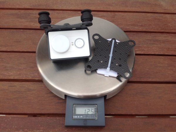

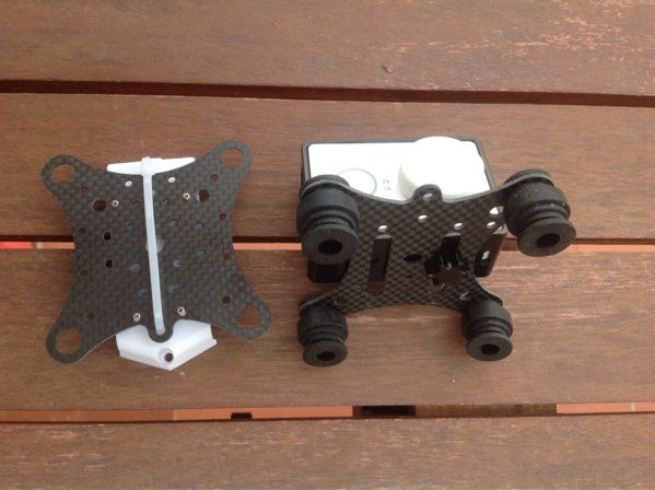

Yo probaré con este montaje:
Al final se va a un peso de 125gr. Pero prefiero que la cámara quede protegida.
