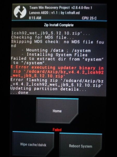

Me sale este error, he reinstalado el sistema de petro, he probado varios trucos que he visto por internet cómo no hacer format del system, he probado todo lo que se me ha ocurrido y lo he intentado varias veces y no he sido capaz de instalar la ROM, ¿alguien sabe qué puede ser?
El recovery que tengo es el 2.8.4 v1.1, el mismo que las capturas de @llopbal, y la ROM está bien descargada, no sé...
Hola @llopbal , la he instalado con los parches sin problema, pero me da error la aplicacion micloud , y no puedo pasar de ahí. He hecho los wipes... y lo he intentado 3 veces y nada, mismo error.
@Albein,
Una solución que alguien comentó es de seleccionar el idioma inglés y luego ya lo cambiaras al castellano !!
Enviado desde mi A820 mediante Tapatalk
perfecto, era eso, elegí ingles, y ya está.
