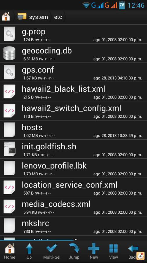

Tienes que utilizar un explorador de archivos root... como el root browser, root explorer, etc...
Luego vas a la ruta system/etc...
Ahi pones el gps.conf

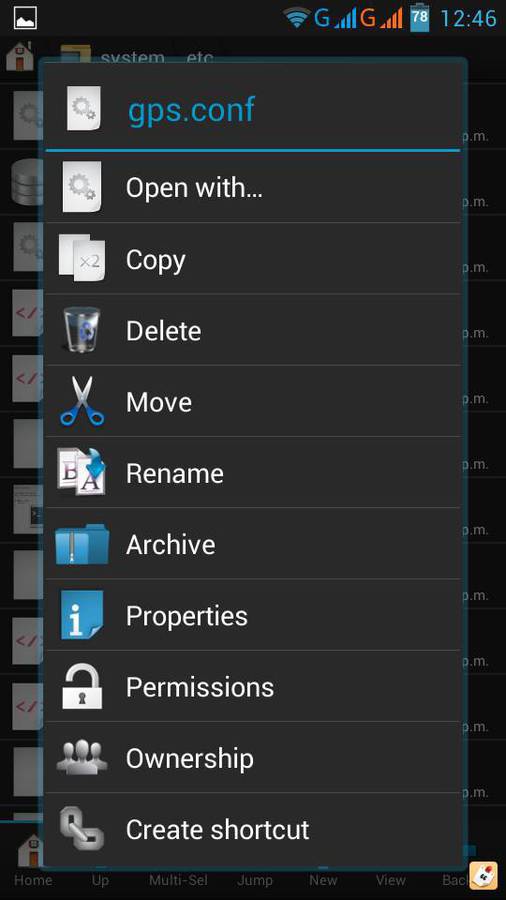

Lo dejas presionado para que te aparezca el submenu de archivo

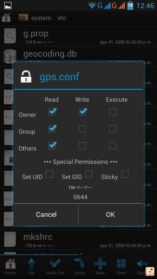

En ese submenu escoges la opcion permisos... y te saldrá algo así...
Le marcas los permisos 644 como en la imagen... y aceptas...

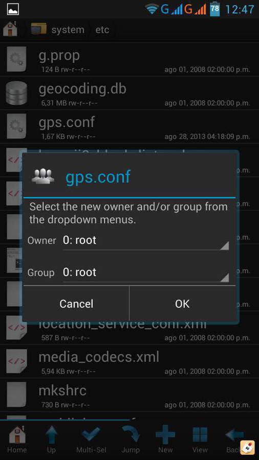

De la misma forma marcas cambiar de dueño (onwership)...y le pones la opcion 0 - root..
aceptas y reinicias...
Espero te sirva...
