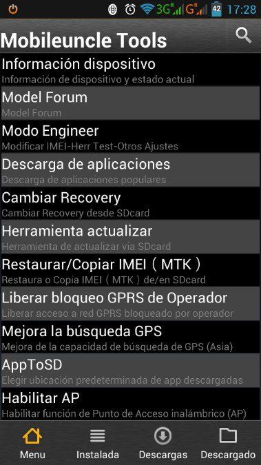

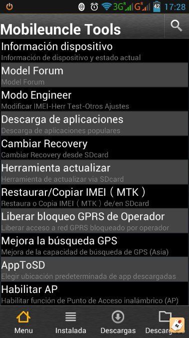

1 Se puede instalar con mobileuncletools o flash tool, pero si instalas la original con los EBR cambiados y el recovery TWRP no necesitas instalar recovery.
2 La ROM original en ingles se instala con flash tool y modifica los EBR y el recovery TWRP, la traducida por mi se instala copiando al ZIP en la SD y por recovery.
3 Se instalan por recovery como una ROM en ZIP.
