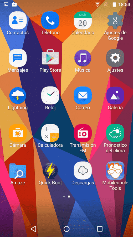

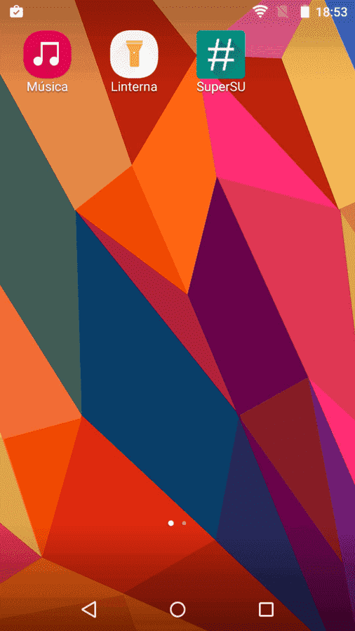

Hola,
Os subo la stock en zip instalable por TWRP, con unas mínimas modificaciones: deodexada, root, busybox, archivos apns con omvs españolas
Creo que he sido bastante comedido con la "tijera" y debería ir todo. A mi lo único raro que me ha salido ha sido un FC de los ajustes por quitar el teclado de google en un zip previo, no en el que os subo
He mantenido las gapps stock, aunque reducidas a lo mínimo. Eso implica que están desactualizadas. Si no recibís una actualización silenciosa, instalad maps para que salte la actualización de los servicios de google
Añadidos: quickboot, reproductor sony (walkman) 9.1.7, mobileuncle, amaze (explorador root) y lightning (navegador)
Ya veis que no lleva nada especial. Con el tiempo seguro que salen cosas más interesantes, pero bueno, para quien le apetezca probar, aquí la tiene
