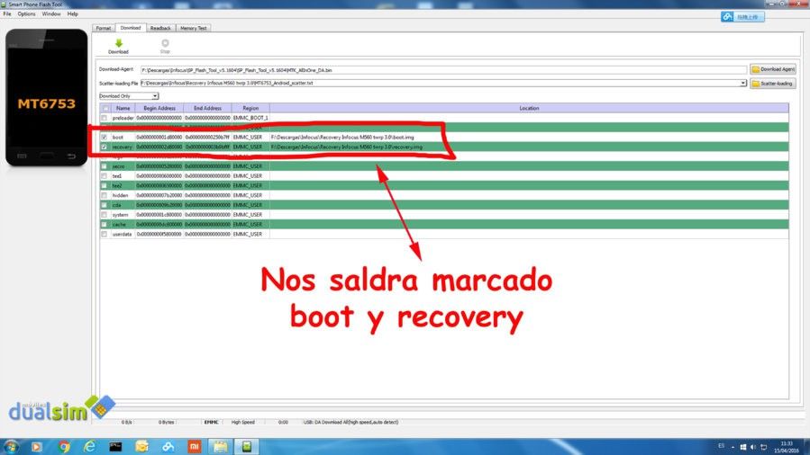

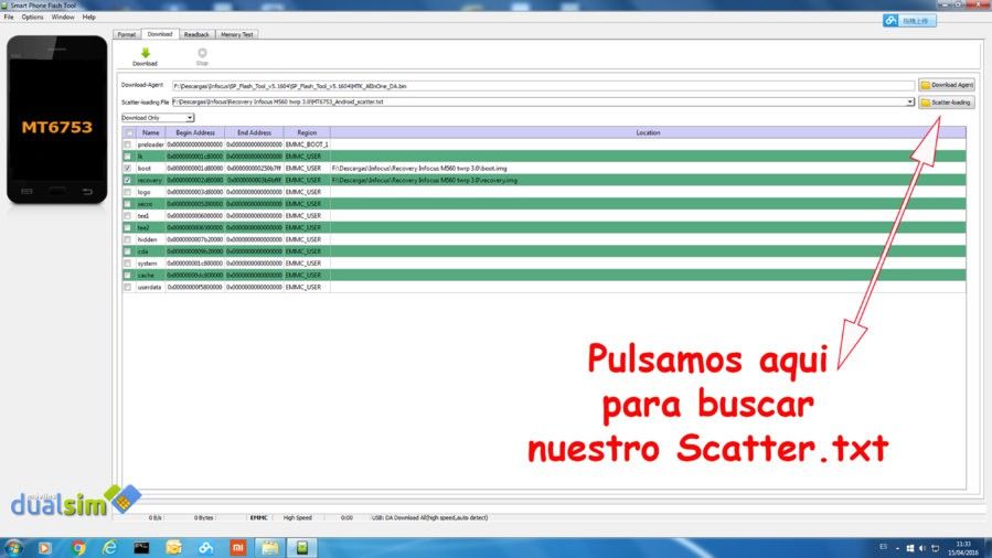

Abrimos flashtool y pulsamos sobre "Scatter Loading" para cargar nuestros archivos. Tendremos que buscar dentro de la carpeta que descargaremos y tendremos ya descomprimida en nuestro PC.
Segundo paso
Una vez que carguemos nuestro archivo Scatter, podremos ver que aparecen seleccionado "Recovery".
SOLO SALDRA MARCADO RECOVERY (se ha corregido)

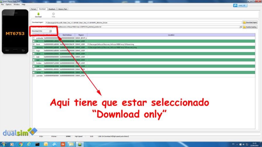

Tercer paso:

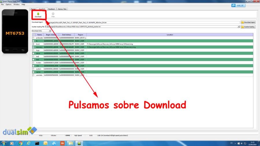

En el desplegable que indico, escogemos "Download only"

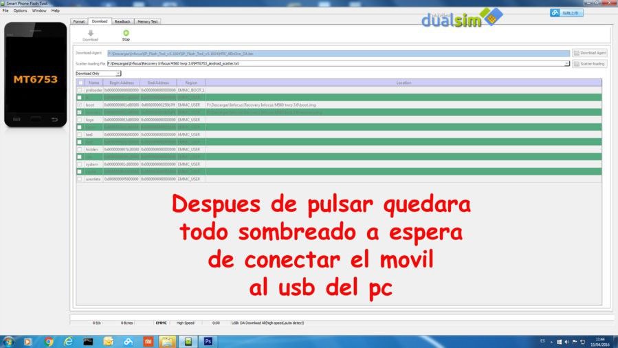

Cuarto paso:
Seguidamente pulsamos arriba en la flecha "Download"
Quinto paso:

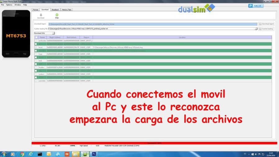

Una vez que le damos a "Download", observamos que todo queda sombreado. Esta a la espera de que conectemos el terminal "Apagado" a un conector USB de nuestro PC.
Sexto paso:
Una vez que conectamos el terminal al PC, este es reconocido y terminara de instalarlo. Si os da error en este punto volveis a iniciar el proceso. Es normal si es la primera vez que lo usais y tiene que terminar de instalar algún driver.
Una vez lo reconozca, empezara a cargar y una serie de barras de color iran apareciendo en la parte inferior indicando la carga de los archivos.

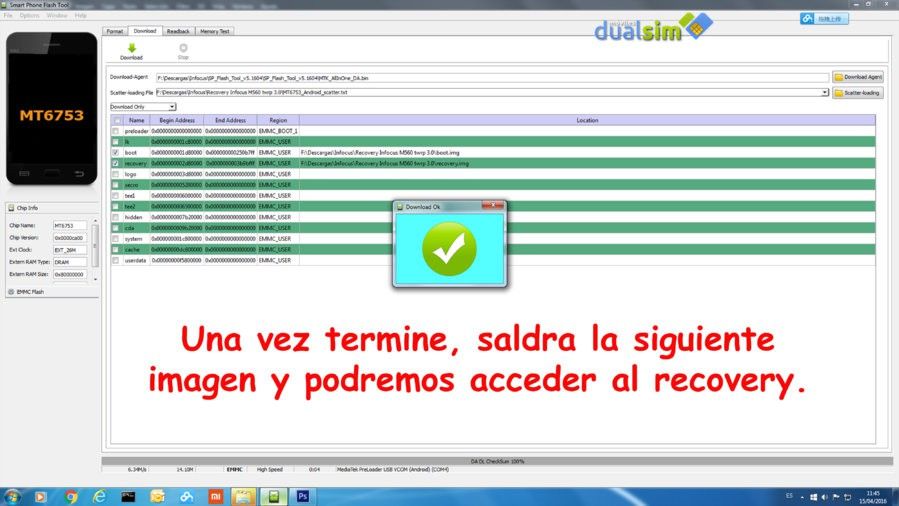

Septimo paso:
Una vez termine aparecerá la siguiente marca en el centro de la pantalla. Si todo ha salido correctamente, tendremos nuestro terminal listo para poder reiniciar en modo recovery.

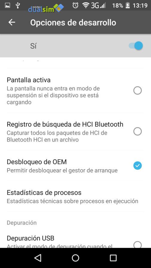

Para poder entrar en modo "Recovery" hay que abrir el bootloader del teléfono que viene cerrado, pero es fácil. En este terminal es posible realizarlo desde opciones de desarrollo.
Y preguntareis algunos, eso donde esta? como se hace?, muy fácil os lo explico.
Desbloquear Bootloader
1º Paso

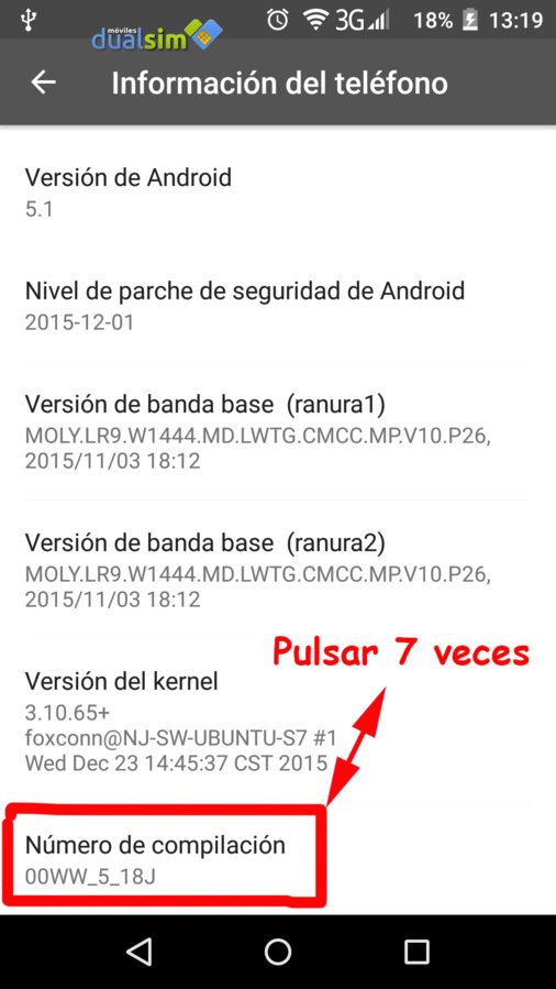

Vais a Ajustes/ Información del teléfono.
Y dentro de Información del teléfono, pulsais 7 veces sobre número de compilación y se activaran las opciones de desarrollo.

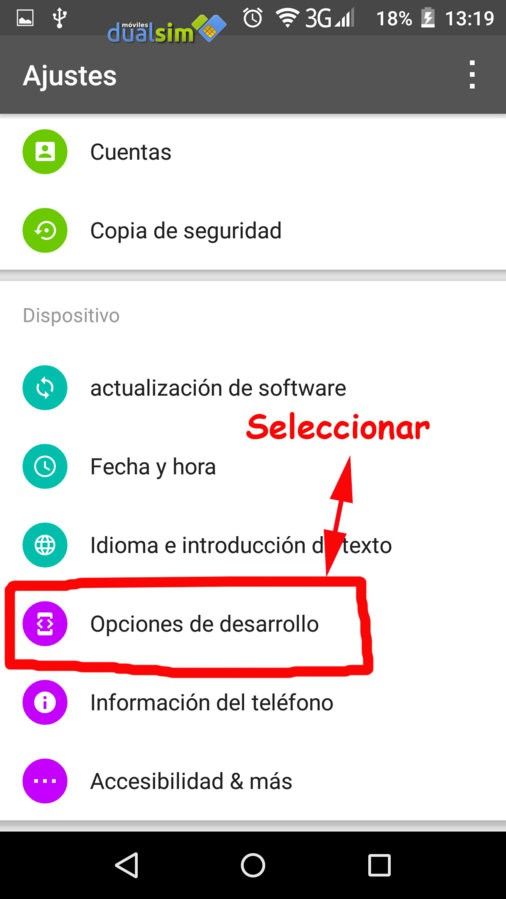

2º Paso
Ahora en ajustes, justo encima de "Información del teléfono", os sale una nueva opción que es "Opciones de desarrollo".

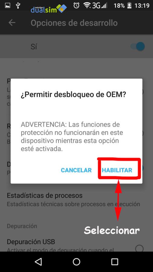

3º Paso

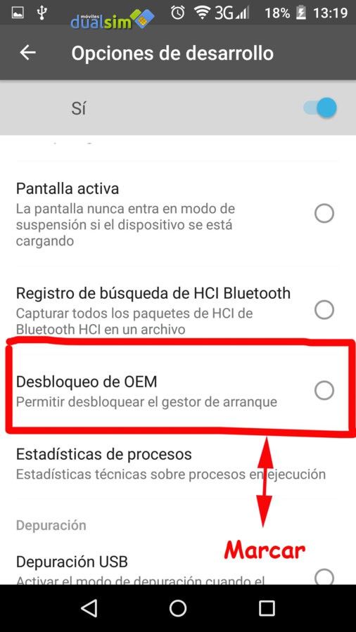

Dentro de Opciones de desarrollo, tenemos una línea que pone "Desbloquear OEM". La marcais.
3º Paso
Al marcarla, saldrá un cartel que os preguntara sobre lo que estais haciendo. Aceptamos marcando sobre "Habilitar"
4º Paso
Una vez lo habiliteis, ya aparece la opción activada.
Sin desbloquear el Bootloader es imposible entrar en modo recovery por medio de botones con el terminal.

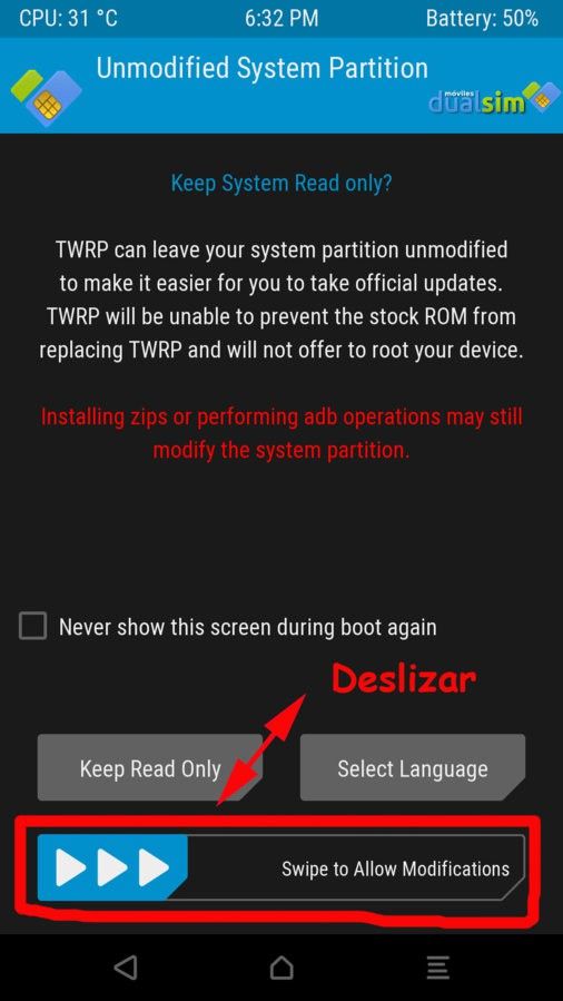

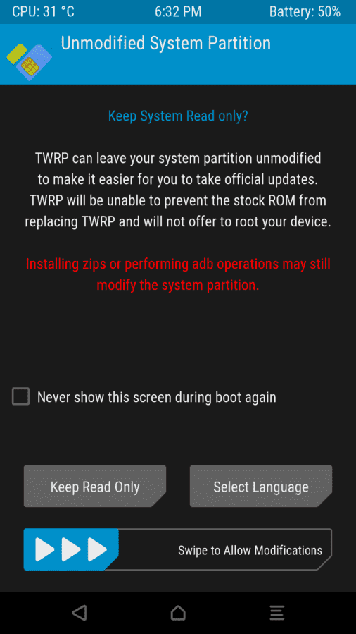

La primera vez que arranque el recovery, os aparecerá esta pantalla. Es necesario que deslices la barra inferior para que realice una modificación y funcione de forma correcta ( es igual en todos los móviles), si no lo haceis funcionara de forma no adecuada.

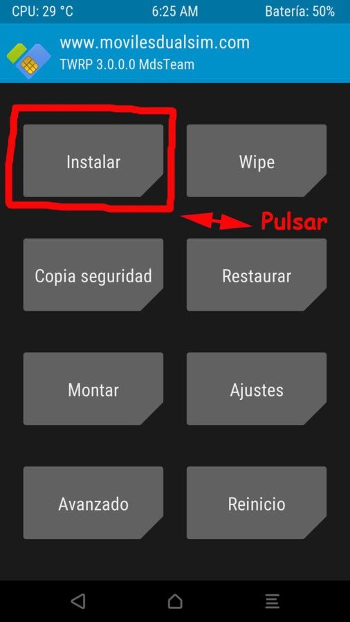

Arrancamos el terminal en modo recovery y pulsamos sobre "Instalar"
2º Paso

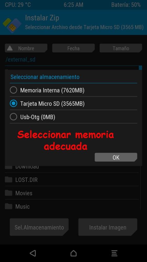

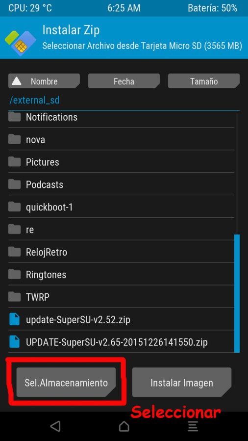

Se nos abre un navegador para que busquemos nuestro archivo. Pulsamos sobre " Sel.Almacenamiento", para escoger la memoria donde guardamos el SuperSu.
3º Paso
Seleccionamos la memoria correcta.

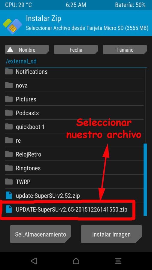

Buscamos el archivo y lo seleccionamos.

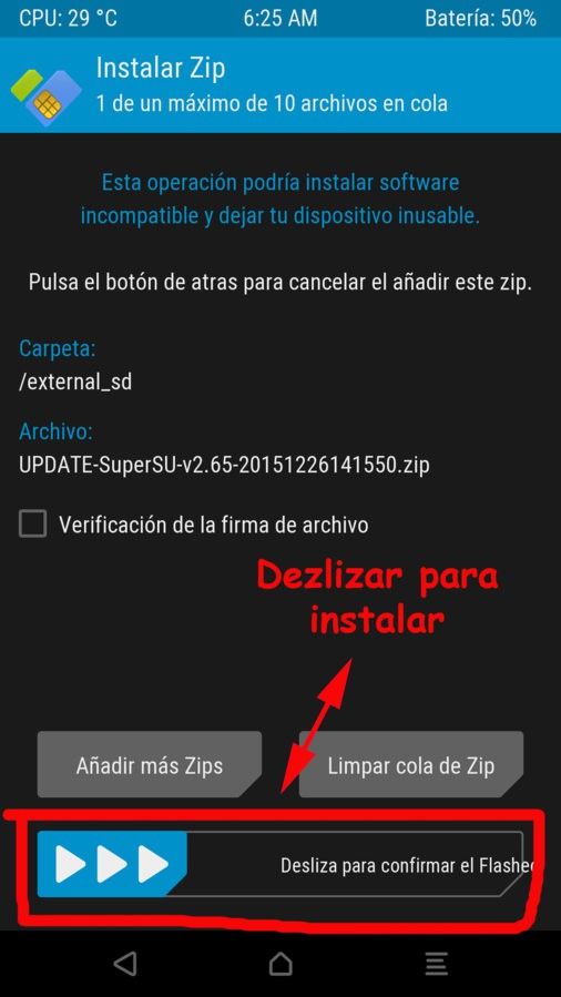

5º Paso

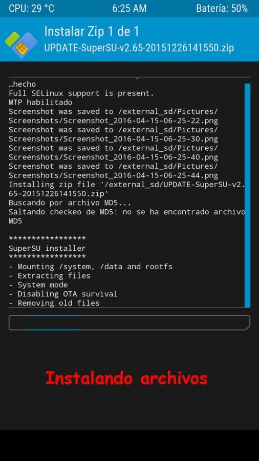

Se nos abrirá la siguiente pantalla, tan solo tendremos que deslizar la barra inferior para que comience la instalación del archivo.

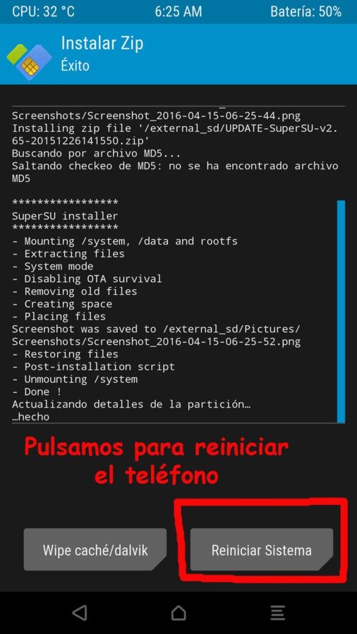

6º Paso
Esperamos a que termine ( es muy rápido).
7º Paso
Una vez que termine, tan solo tenemos que pulsar sobre "Reiniciar sistema", para que arranque el teléfono.

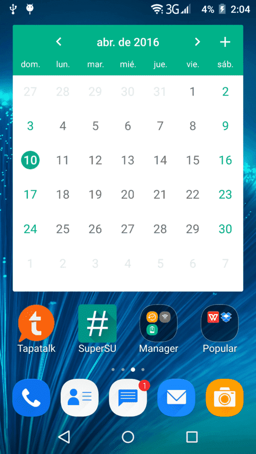

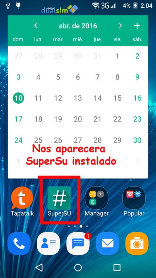

8º Paso
Una vez reiniciado el teléfono, podremos ver que se ha instalado "SuperSu", con lo que tendremos acceso superusuario en nuestro Infocus.

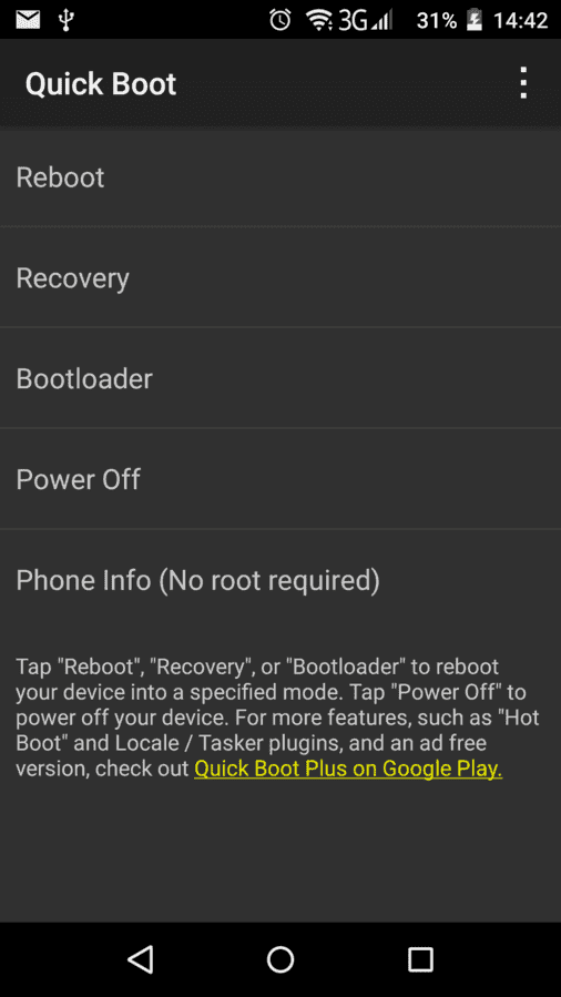

Aplicación de reinicio
Para que sea mas fácil acceder al recovery desde el terminal, una vez seais root, podeis instalar alguna App de la store, que hay muchas.
Os dejo la que suelo instalar yo , "Quick Boot"
Os dejo link para descargar, pero la teneis en la store y es gratuita.
Descargar
