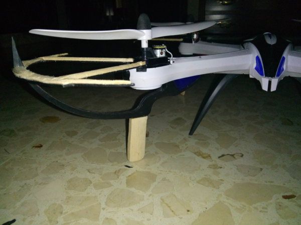

Hola a todos!! Como ya os dije el siguiente mod que quería hacer, era modificar el tren de aterrizaje, de forma que no bote tanto y sea tan inestable a la hora de tocar tierra. Y bueno, ya que estaba, también decidí aumentar un poco la protección del drone.

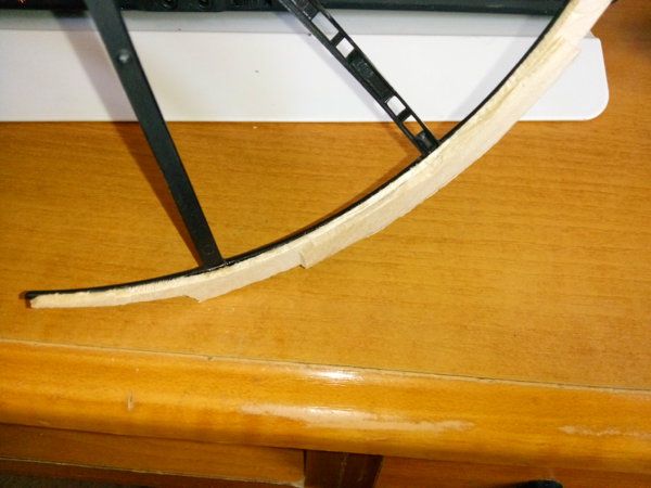

Para ello, he usado madera de balsa que es realmente ligera, de forma que todo el conjunto habrá añadido unos 5 gramos o menos.

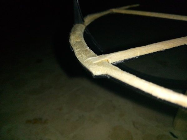

Primero, corté las piezas y las pegué a las protecciones originales del tarántula,
Para después lijarlas y que quedasen mas estéticas,

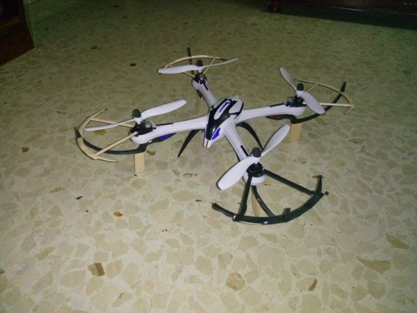

Finalmente, y tras añadir esa dureza extra a los protectores originales, les acoplé a estos la pata extra,
De forma que, al tener las patas más abiertas, el aterrizaje es mucho más estable.
Al principio quería pintarlas de negro para que quedase un poco más parecido al original, así que al primer protector que modifiqué, le añadí cinta aislante negra para ver como quedaba,
pero al final he preferido dejarlo tal cual, con ese look de madera, que me gusta bastante la verdad.
De momento sólo he podido probarlo un par de veces por culpa del viento, pero tengo que decir con orgullo, que he quedado enormemente satisfecho con los resultados, sobretodo porque la madera ésta, al ser tan liviana, pensaba que no aguantaría los golpes, pero nada más lejos de la realidad. Al final del primer vuelo se pegó un trastazo al agotarse la batería, ¡y sin un rasguño! De hecho en el segundo vuelo me dediqué a probar la dureza haciendo aterrizajes cada vez más duros, y todos los realizó de lujo, salvo uno, que cayó con una de las patas de plástico en una piedra, y pegó tal rebote que lo puso del revés...a partir de ahí, dejé de hacer el tonto y me dedique a disfrutar del bichito XD
