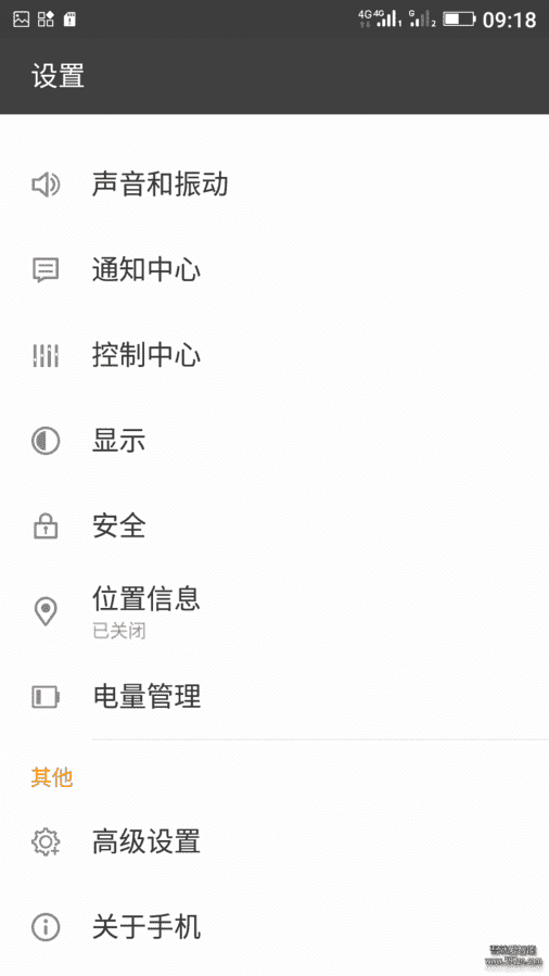

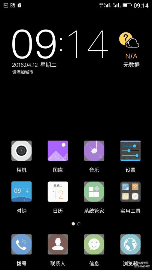

Buenas tardes.
He buscado por el foro y no he visto otro hilo sobre esta ROM si no estoy en lo cierto y por error ya había alguno pueden los administradores eliminar el hilo cuando quieran.
Es una ROM china de la archiconocida web 592zn.com
Dejo enlace al hilo chino y a la ROM. Codigo de descarga: 6uk3
  1. 佳域S3移植最新金立Amigo3.1.8稳定版发布稳定流畅虚拟来电酷炫来袭060412 - 〖佳域S3|佳域S3青春版论坛〗 - 吾就爱智能 www.592zn.com - Powered by Discuz!
  2. http://pan.baidu.com/s/1dEENnPJ
Enlace descarga desde MEGA
Para aquellos que quieran probar otro kernel he compilado el boot.img de esta ROM con el kernel de la CM alemana. Para mi gusto va mejor que el que trae. Dejo enlace por si a alguno le interesa.
Advertencia no intenten flashear otro kernel del foro o entrara en bootloop.
Notas:
  • Idiomas chino e ingles.

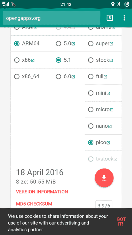

  • Gapps Funcionales (Cuando instalen la ROM procurar de no instalar el root del propio recovery o despues al instalar las gapps dará error) Muchas gracias a @antonioantuan por su ayuda. Se aconseja que instalen la versión pico.
  • Fluidez bastante buena. Antutu da una puntuación de 48k+ sin reposo.
  • Brújula no funcional.
  • GPS funcional pero mejora instalando el modem AUM LINA
  • En la app del tiempo no podemos seleccionar correctamente nuestra zona. (Al menos en españa solo deja madrid o barcelona)
  • La cámara a mi juicio parece que saca buenas fotos pero no soy un experto en el tema.

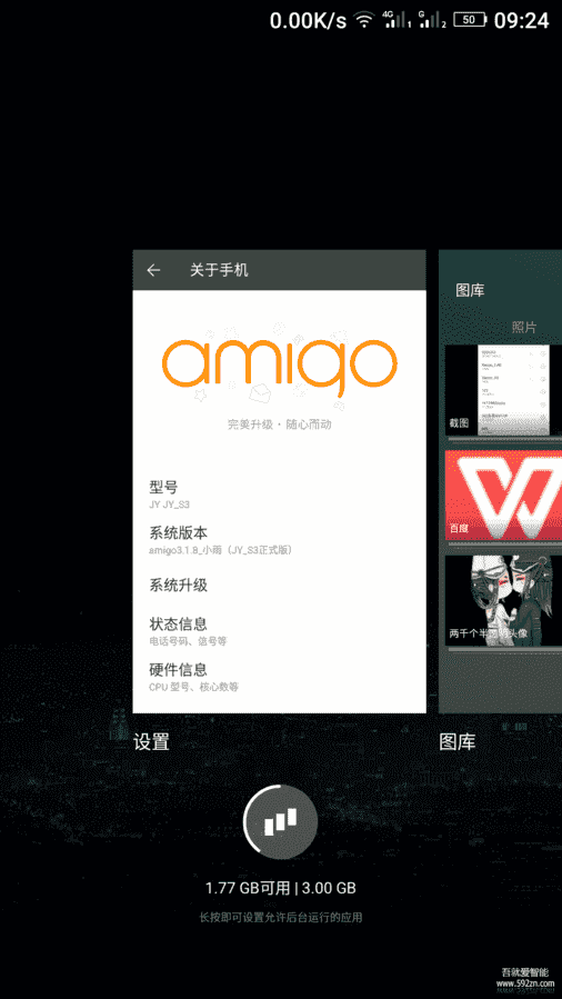

  • En principio no tenemos Acceso a la ventana recientes pero en una de las capturas se ve que es posible. (He buscado en ajustes pero no hay manera)
  • NFC no funcional.
  • El toogle de la linterna no funciona.
Capturas:

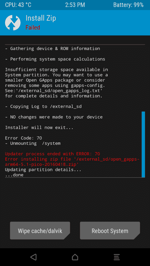

[DOUBLEPOST=1461005813][/DOUBLEPOST]A mí si me instala las gapps
Que extraño son las que tengo y me da error 70.
Son recientes de ahora o version anterior?
De ahora mismo......
Instalas la rom....
Reinicias
La pones en ingles
Reinicias en recovery
Las instalas
Reinicias sistema
Se te pone negro
Vuelves a reiniciar
Se pone el sistema en chino pero estan las gaaps.
Vuelves a poner ingles y ya esta
Instalas la rom....
Reinicias
La pones en ingles
Las instalas
Reinicias sistema
Se te pone negro
Vuelves a reiniciar
Es lo que hago siempre y me salta error code 70 y no se instalan
No le habrás dado en el recovery a eso de instalarte root verdad?
No, pero anteriormente tenia instalada MIUI y esa ROM siempre me instala una fondo de pantalla donde debería salir el logotipo de jiayu. Osea antes de que bootee la ROM. Puede que me fastidie el espacio en la partición del sistema?
