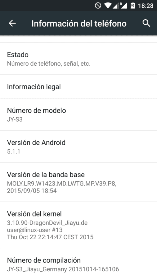

En ajustes información del teléfono te dice los datos que necesitas saber para no confundirte.
Si confirmas que lleva MTK 6752, la Rom puede ser la última RRmix. Va muy bien. Echa un vistazo en su hilo y pregunta allí si dudas en algo.
En información del teléfono solo me aparece "JY-S3", por lo demás hay un montón de datos más (IMEI, Versión del Kernel...) pero nada más referente al modelo...
No veo donde puedo consultar la CPU...
Quizas mediante una app pueda hacer un analisis del telefono y obtener ese dato...
