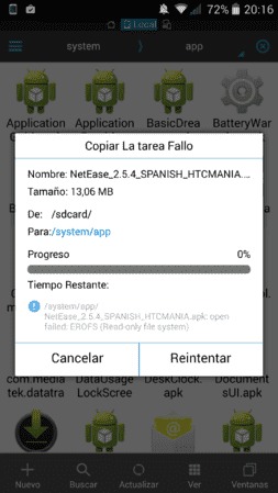

No lo consigo, soy root pero ni es explorer ni root explorer mel o permiten. Ambos dicen que el directorio es de solo lectura. Como se le dan permisos 644?

Nivu me suena que vi algún comentario tuyo sobre esto, como lo hago? Descomprimo el zip, le meto la apk y vuelvo a comprimir? O como? Lo intente así y el nuevo zip me ocupaba 600 megas mas que el viejo... Help!! Rom toolbox es esencial para mi
haber....mete la aplicacion que quieres en el directorio de system/app de la rom que esta en el zip. La aplicacion tendra que estar en formato .apk y MUY importante sin espacios en el nombre....me explico tendra que ser asi toolbox.apk y nunca tool box.apk ningun espacio....metele la apk abriendo el zip sin descomprimirlo en su sitio que seria system/app ya se que me repito pero es para que lo entiendas bien...saludos

Joder... Jajaja el otro día lo intenté así y me dio error, por fin lo consigo, mil gracias Xancin
