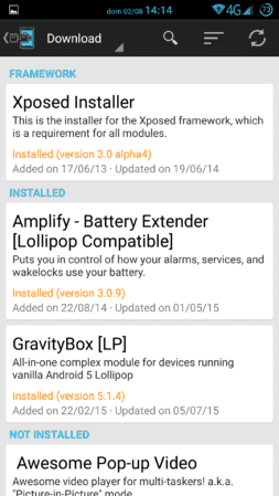

Me uní en Xposed descargar Amplify y gravitbox (ei dado reinicios soft).
Hasta el momento no se ha dado ningún reinicio.
Para ya...perfecto.
OBS: Alguien sabe una .app para cerrar/abrir pantalla con double toque? Otros módulos de buenos para LL?

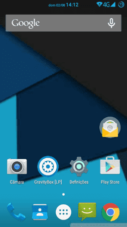

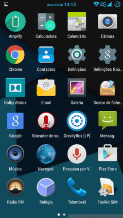

Os dejo una pantalla de visualización.
