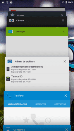

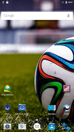

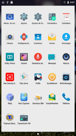

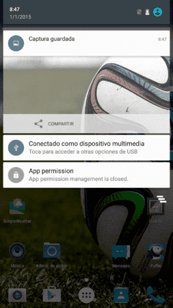

Le podemos sacar mucho partido a esa actualizacion por FOTA para instalar los parches queArmagedon 5.1.2
Log v.2:
Rom totalmente funcional.
Sin FC.
Sin Xposed, esta dando muchos problemas. Softloops, incluso bricks teniendo que volver a instalar una rom de nuevo.
Nova launcher de serie.
Stock camara + slow motion.
Sonido Dolby Atmos totalmente funcional.
LS speed totalmente integrado en el sistema y activado para su funcionamiento.
Settings totalmente nuevo.
Apk DPI para poder cambiar el tamaño a gusto de cada usuario.
Root 100%
Gapps 64BitS
Letras 4G y 3G reducidos de tamaño.
Multiusuario funcional 100%
Miravision totalmente integrado y funcional.
un saludo¡¡¡
