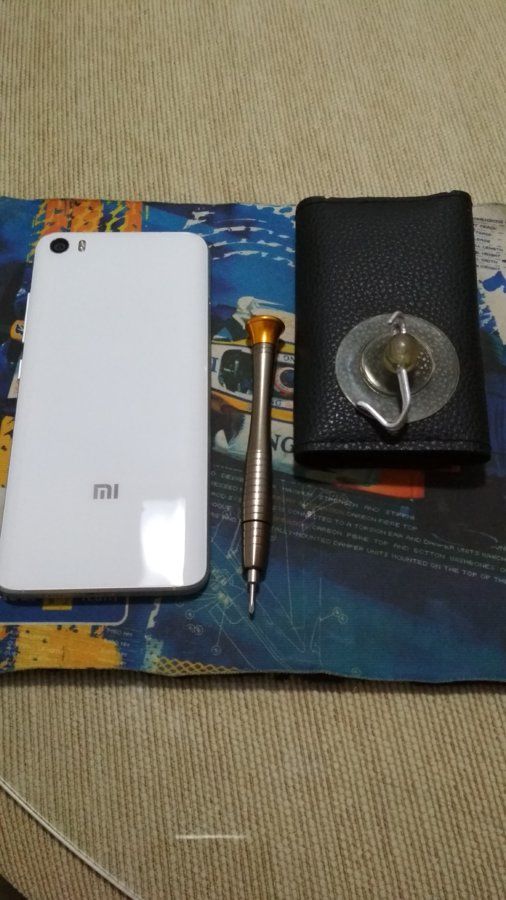

Aquí os dejo una foto con todo lo que se necesita para quitar la tapa.
Como veis no es mucho, el móvil, una ventosa de las normales que se pegan en los azulejos o cristales para colgar cualquier cosa, que venden en los chino o cualquier ferretería y un destornillador con puntas de precisión.

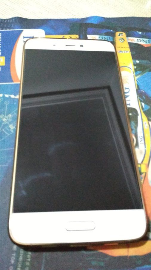

Bueno pues así estaba el móvil antes de empezar con la operación.

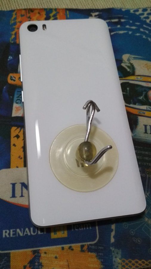

Lo primero que tenéis que hacer es poner la ventosa sobre la tapa trasera, fijarla bien sin que se la quede nada de aire, porque si no en el primer tirón se os va despegar de la tapa, y no la vais a quitar.
Una vez bien sujeta la ventosa en la tapa trasera del móvil, tirar de la ventosa poco a poco haciendo cada vez más fuerza hasta que la tapa sale del móvil.
No lo hagáis con miedo hacerlo con decisión porque sale muy suave y con mucha facilidad.

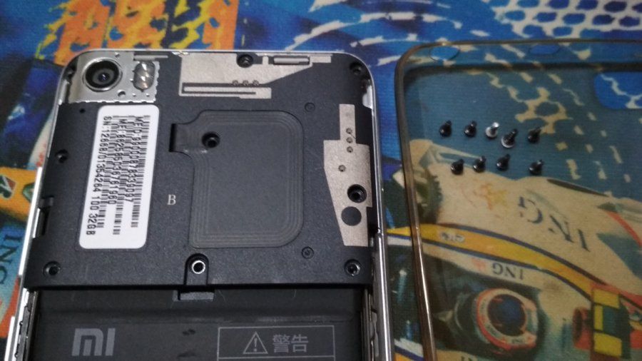

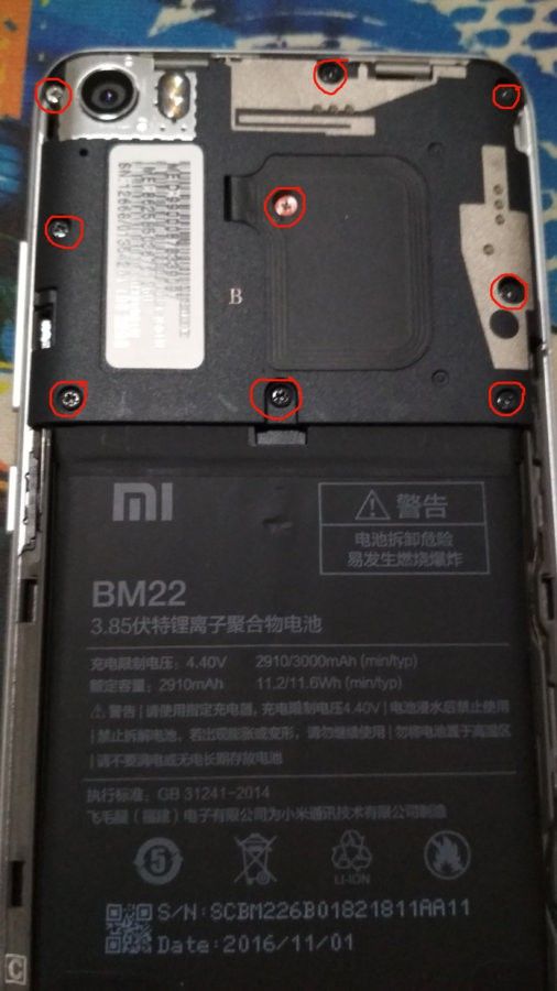

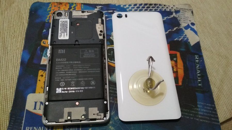

Una vez abierto tenéis que quitar la tapa que cubre la placa base, para ello usar una punta de precisión de estrella y quitáis los nueve tornillos que la sujetan, os lo he rodeado en rojo para que sepáis cuales son.
Una vez quitado los tornillos ayudaros de una punta plana para quitar la tapa, hacerlo con cuidado para no dañar esta tapa, y empezar por la ranura del medio de la tapa.

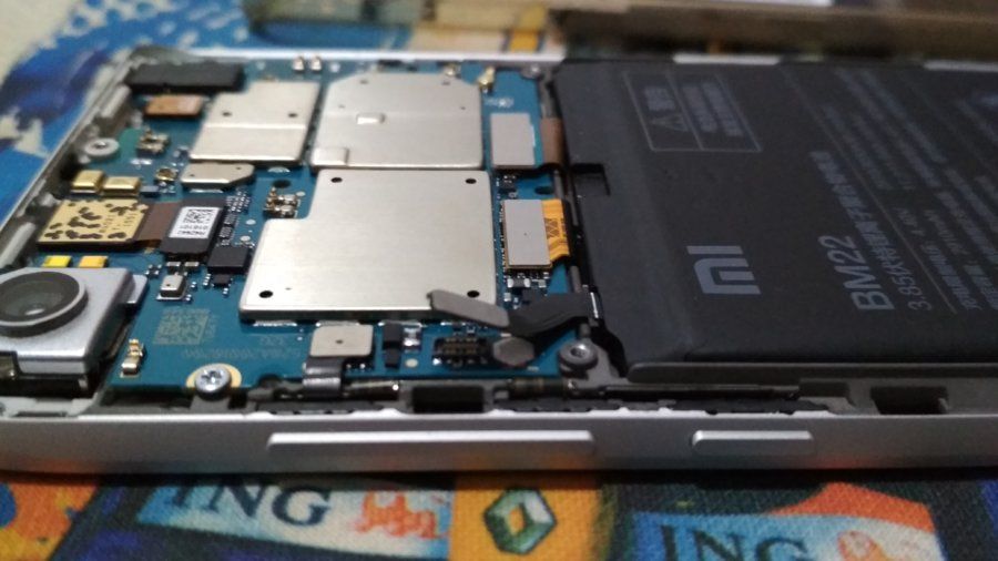

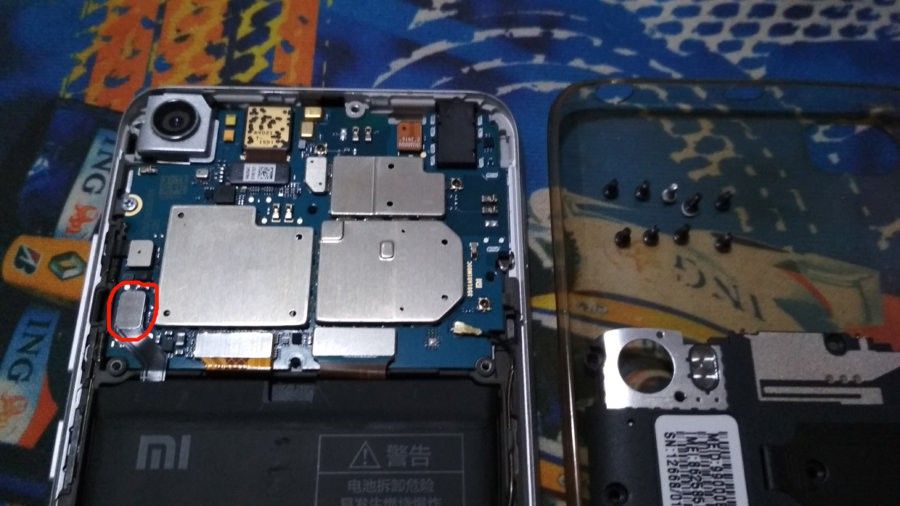

Pues ya con la tapa quitada y todos sus componentes al descubierto, quitamos el conector de la batería que es rectangular cuadrado y que está en la parte de abajo a la izquierda, os lo he señalado en rojo.
Con la ayuda de una punta plana pequeña y la uña tiramos hacia arriba del conector con cuidado, lo dejáis desconectado un rato yo lo deje sobre unos 5 minutos y lo volvéis a conectar.
Bueno pues los siguientes pasos sería volver a montar todo en el proceso inverso ha como lo hemos desmontado, y como hemos hecho hasta ahora con cuidado y paciencia se quita y se pone todo pues no es difícil de hacer.

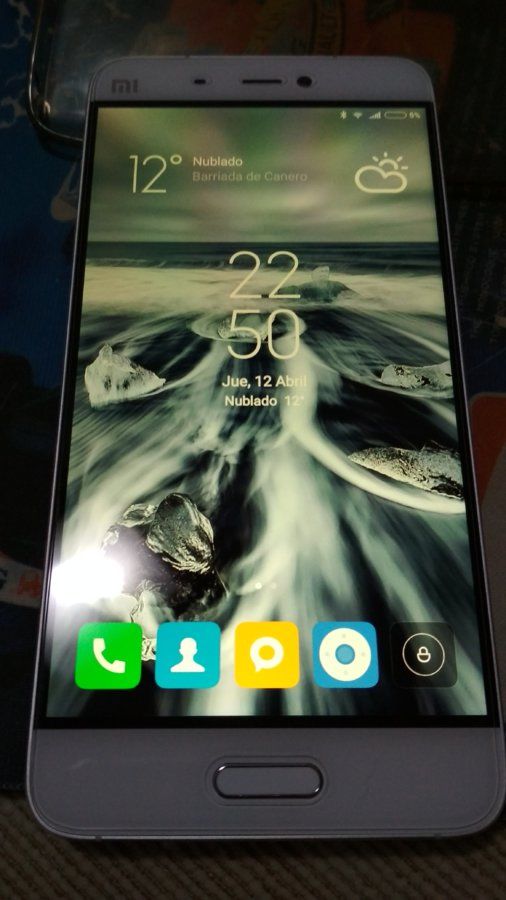

Y el resultado final es este.
