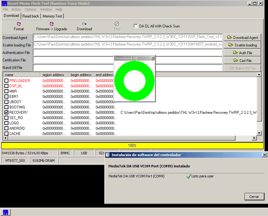

Pero entrando en recovery,al darle a instalar el parche W3dc_intSD_2_Data.zip,me sale zip corrupto
El Recovery original, solo admite actualizaciones que esten firmadas correctamente, es decir necesitan la firma original. Asi que la solucion pasa por flasear un Recovery modificado.
Estoy un poco pez con estos temas,perdonar :o
Flashea el recovery Clockworkmod o el Lewa recovery
No sé si se puede hacer directamente desde MobileUncleTools (app que encontrarás en el Play Store y que requiere ser root).
O bien usando Flash Tool:
Y ya desde el recovery sigue los pasos de @maple del primer post.
