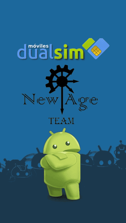

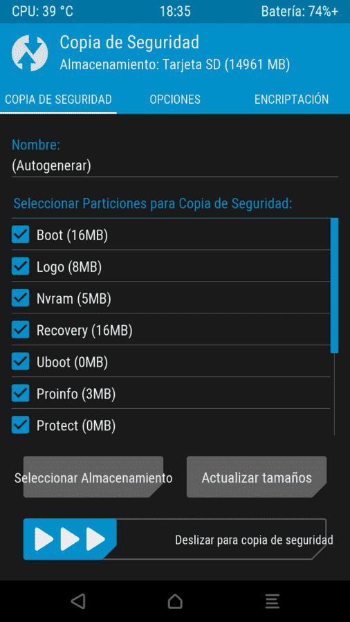

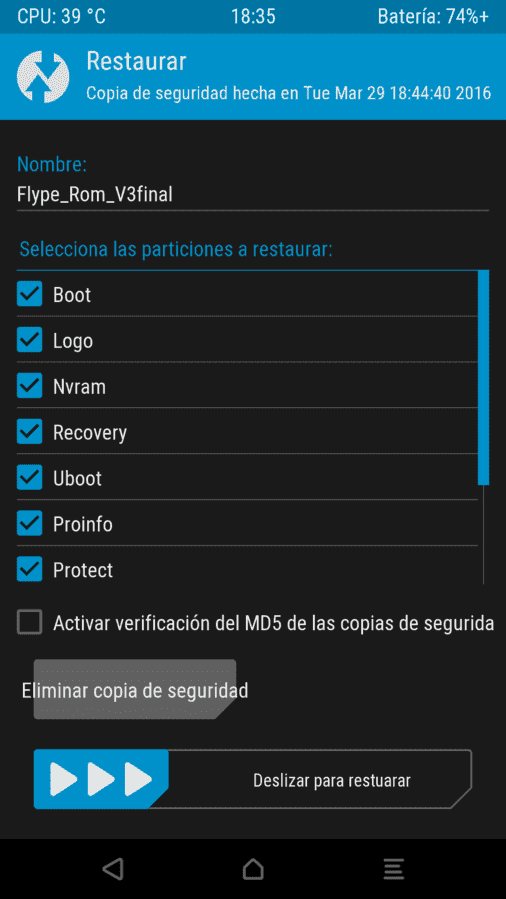

Os dejo por aqui un port que he hecho para el Jiayu S3 de la última versión del recovery modificado TWRP 3 del maestro Jemmini del foro ruso 4pda para el Meizu M2 Mini. Fuente: http://4pda.ru/forum/index.php?showtopic=683361&st=7580#entry46645959
Gracias al compañero @antonioantuan ya tenemos capturas de pantalla de este recovery y el changelog.

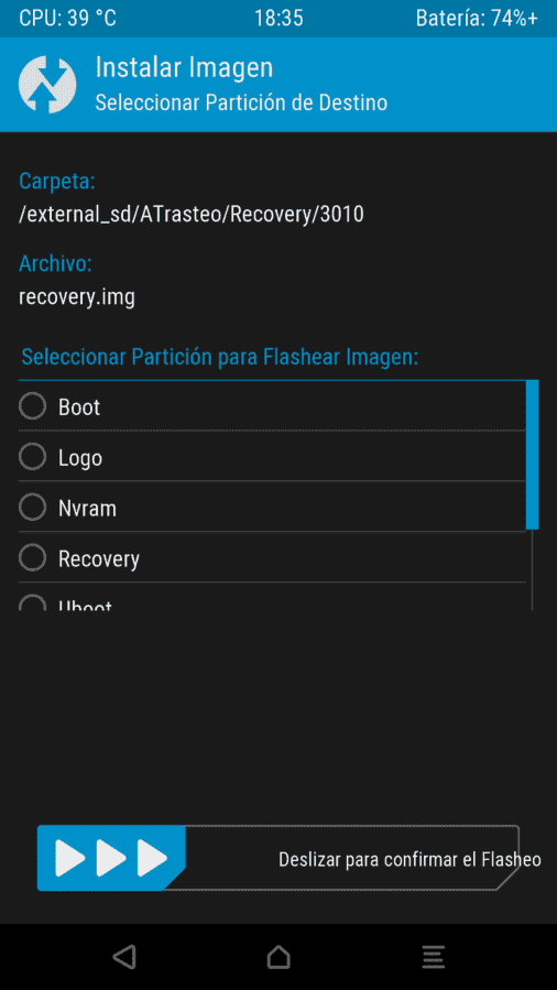

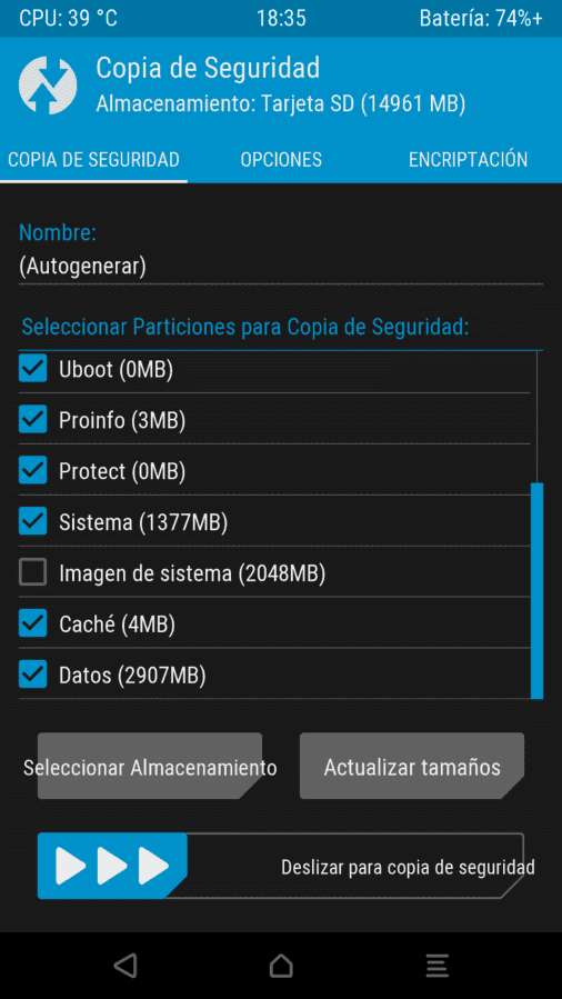

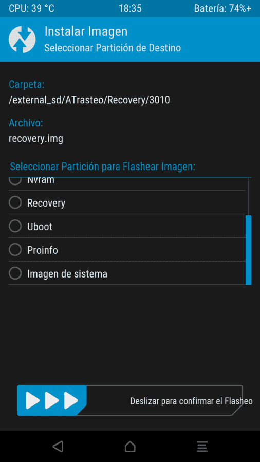

1splashlogo1080x1920.png Screenshot_2016-04-06-18-34-25.png Screenshot_2016-04-06-18-35-01.png Screenshot_2016-04-06-18-35-08.png Screenshot_2016-04-06-18-35-15.png Screenshot_2016-04-06-18-35-26.png Screenshot_2016-04-06-18-35-30.png Screenshot_2016-04-06-18-36-01.png Screenshot_2016-04-06-18-36-10.png Screenshot_2016-04-06-18-36-22.png Screenshot_2016-04-06-20-33-52.png Screenshot_2016-04-06-20-33-58.png
Métodos de instalación:
- Con TWRP a partir de 2.8.7.0: seleccionais instalar y pinchais en imagen, seleccionais el archivo .img que os habrieis descargado y copiado en el movil y le dais a instalar. SIN WIPES por favor.
- Con Flashify: Abris la app y vais a Recovery image>Choose a file>navegais hasta el archivo .img que os habrieis descargado y copiado en el movil>Forma normal>Reiniciar. Arrancará en recovery y comprobareis si esta instalado.
La carpeta en la que guarda y en la que busca las copias de seguridad se llama h560, por lo que las copias de seguridad anteriores es la misma de las versiones anteriores.

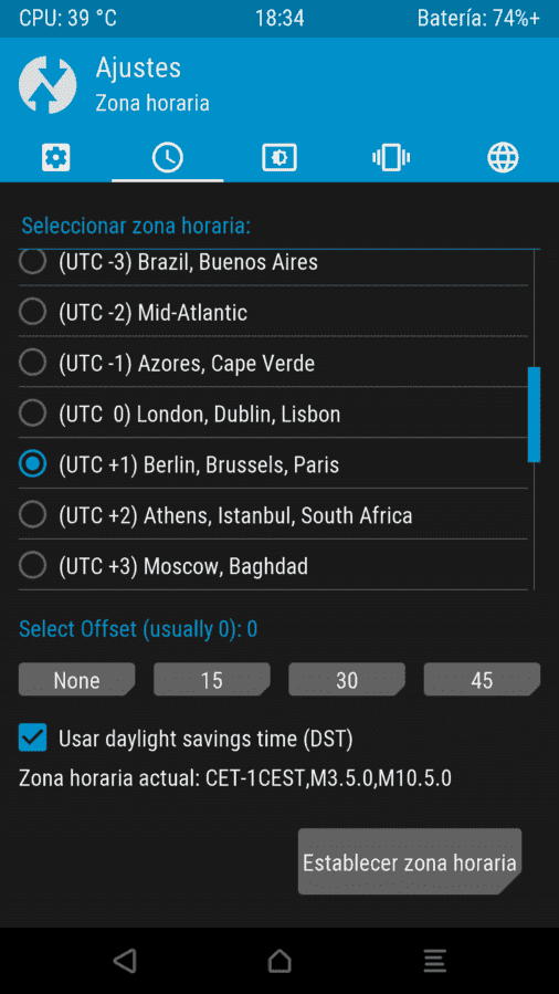

Cambiar idioma:
Entrais en Ajustes y en la parte superior derecha hay una bola del mundo, pinchais y os sale una lista de idiomas y seleccionais el que quereis.

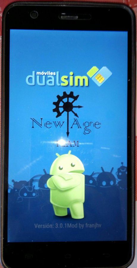

Os pongo foto del movil de @antonioantuan para dar fe que todavia sigue vivo (el movil), jejeje
IMG-20160406-WA0000.jpg ​
