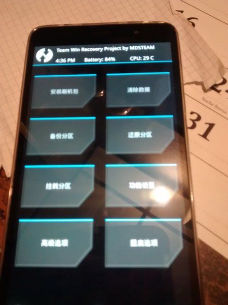

Bueno el autoinstalador tiene varios problemas primero

Este ultimo paso no funciona se queda en fastboot y hay que reiniciar el telefono pulsando el power durante un rato.

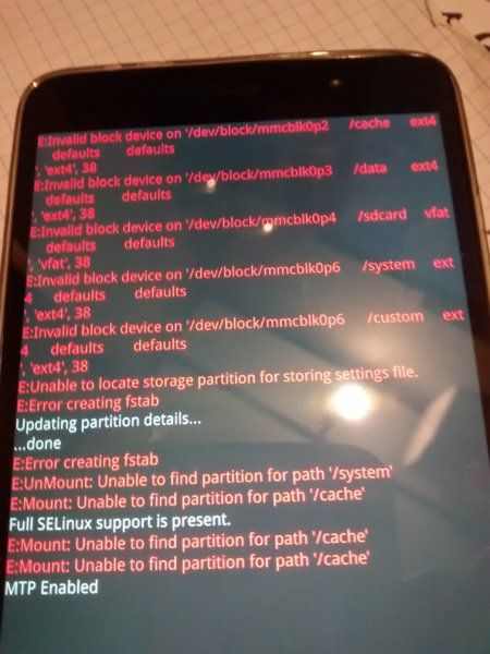

Al arrancar el telefono en recovery con power y volume+ salen todos los botones en chino y un log con muchos errores que no se si es normal.

gracias por reportar. AL no tener el movil aun no comprobe la traduccion si estaba bien echa. Lo miro ya
