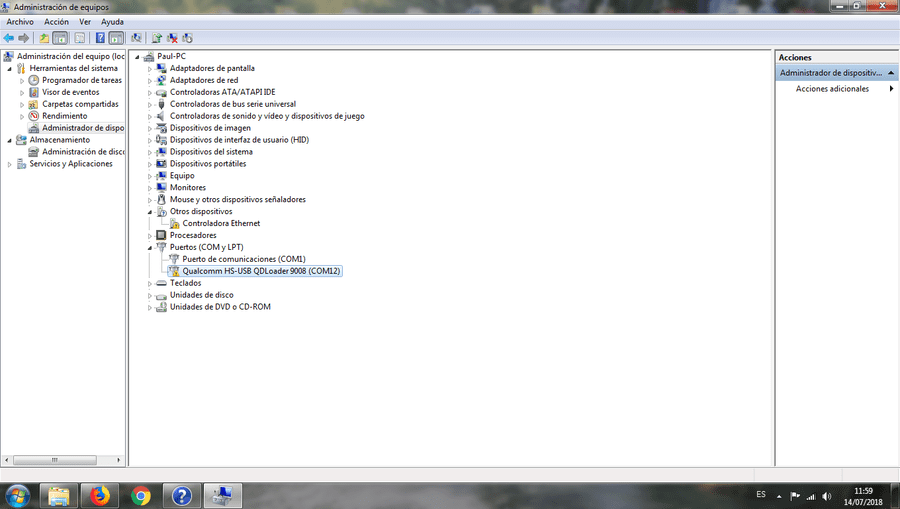

Conectándolo apagado me lo reconoce como qhsusb_bulk. Tras instalar unos drivers que he encontrado de @avecilla, he logrado que me lo reconozca de esta manera:
Ahora seguiré investigando como revivirlo.....si se puede, claro, vermos donde nos lleva esto.
