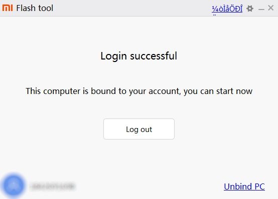

En el foro de Miui he leido que hay un tipo que ha modificado el Mi Flash para poder flashear sin autorización. Ahora hay que comprobar si es cierto. Le he escrito a ver si me pasa ese Mi Flash.
Ayer estuve leyendo experiencias de compañeros en el foro de Htcmania. Gente que lo brinkeó y pidió esta autorización.
Hay dos o tres que dicen haberlo conseguido flashear. Todos coinciden en que no han recibido ningún aviso de que ya tenían la autorización. Simplemente el último Miflash tiene en su carpeta una aplicación para probar si estás autorizado. Dicen que sale en rojo cuando aún no la tienes y en verde si ya la tienes.
No saben, a ciencia cierta, si hay algo que influya en que funcione. Uno comentó que el para hacer la prueba se logeó, con el navegador ene el pc, en el foro Mi ruso y a mayores en el inglés. Estando en esa situación hizo la prueba y le salió que estaba autorizado. Flasheo con el Miflash y le funcionó. Parece que tarda más de lo habitual pero acaba instalando la rom que escogieron.En definitiva, comentan alli que lo han revivido.
Para otros, sin embargo, sigue saliendo que no están autorizados todavía.
