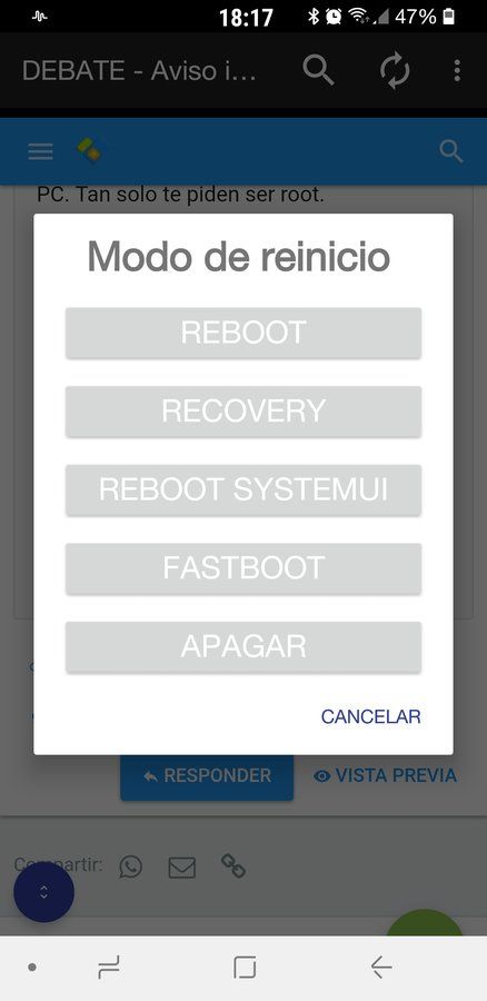

Yo hace un par de años más o menos hice una apk ( os escribo desde ella) que es un navegador de Internet con enlaces a mds o donde tu quieras y le puse en el menú el poder reiniciar a recovery, en modo fastboot, reinició systemui..... y lo hice programando.
Es la aplicación con la que entró en el foro porque habré directamente esa página por defecto
