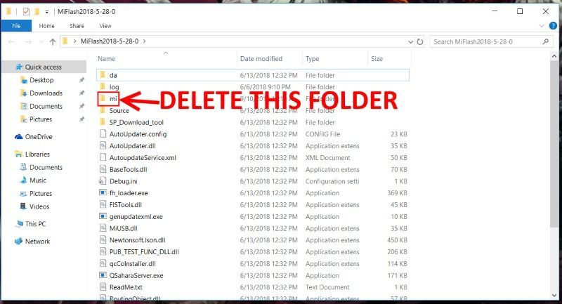

Traducción:
Finalmente, una forma que funciona de arreglar los RN5 brickeados del Antirollback
Los usuarios de Telegram ya han arreglado sus RN5 brickeados. [Telegram: Contact @WhyRedCloud](1)
1.- Descarga MiFlash 2018.
2.- Extrae y abre la carpeta MiFlash2018-5-28-0 y borra la carpeta Mi
Ver el adjunto 340262

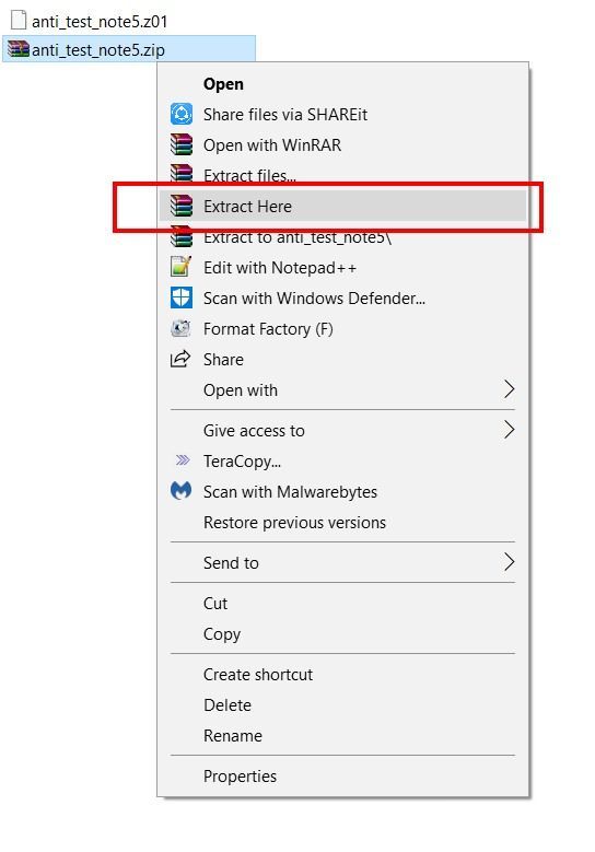

3.- Descarga los archivos de imagen del fasboot trucado. Descárgalos ambos archivos Z01 y Zip [enlace en texto original]
4.- Abre y extrae la carpeta anti_test_note5 en cualquier lugar de tu PC. Necesitas winrar/winzip.
Ver el adjunto 340263

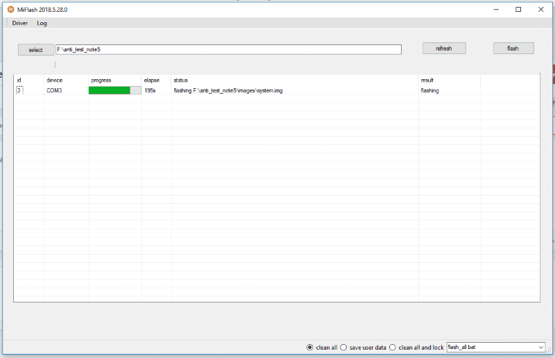

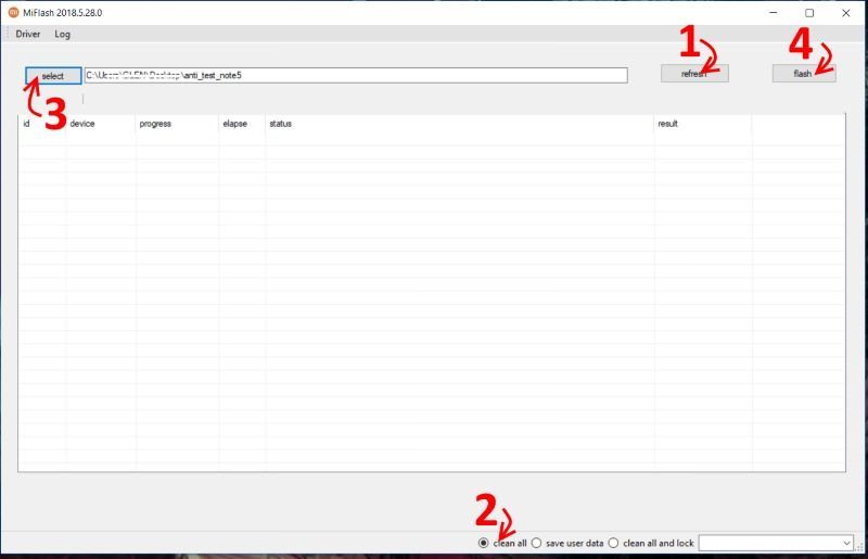

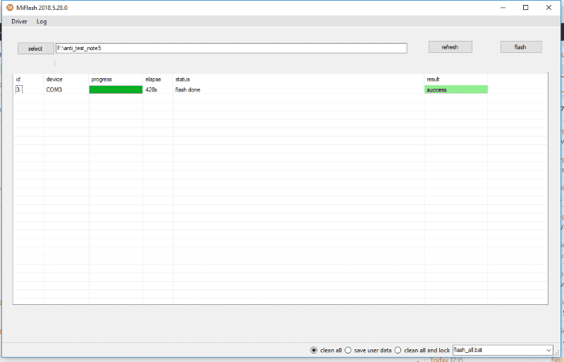

5.- Ejecuta XiaoMiFlash.exe, selecciona CLEAN ALL [limpiar todo] y busca la carpeta "anti_test_note5 y flashea.
¡¡¡DISFRUTA!!!
Ver el adjunto 340264

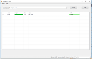

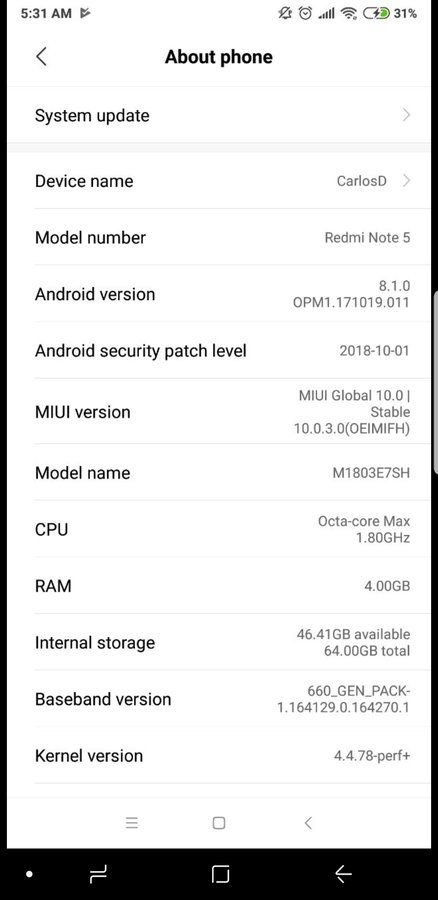

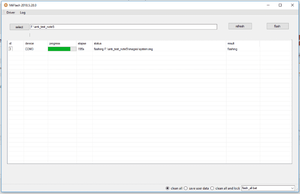

EXITO con @mmhuseyni
Ver el adjunto 340265
Ver el adjunto 340266
Créditos de las capturas de pantalla a @mmhuseyni
