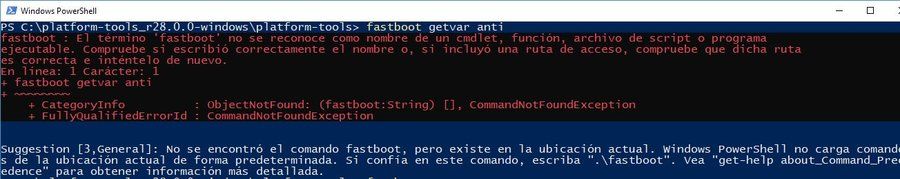

El problema surgió tras instalar la Mi10 y quedarse la configuración inicial de Google en negro (que todavía no sé a que pudo deberse) y volver a flashear la Mi9.
Ahí ya me di cuenta en el TWPR que me decía.... Ojo! que no hay ninguna room instalada, seguro que quieres reiniciar?
Y yo... ¿Cómo si la acabo de flashear? Repitamos el flasheo, y al finalizar el mismo mensaje Que no hay room instalada. Y... le dije que reiniciara. El resto ya es sabido.
