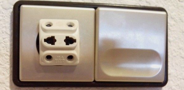

      Buenas ayer me llego el Jiayu G3 lo quise probar pero estaba sin carga...asi q cuando voy a probar el cargado tiene la conexión americana y el adaptador que me trajo el chino esta roto :TT TT:
      Asi que me recomedais, he visto que el cargador original es de 500 mA .He mirado por hay y encontré un cargador por usb
      http://www.velleman.eu/products/view/?id=409700
      Que os parece?
      podré cargar el móvil sin que afecte a la batería o es mejor que me compre un adaptador de enchufe?
