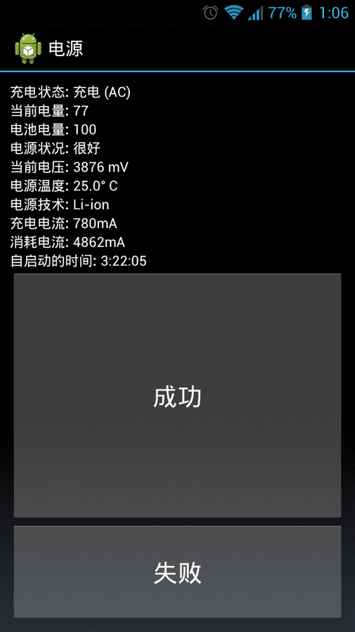

Pues yo lo tengo ahora mismo con el cargador del galaxy ACE que dice "0.7A" lo que es 700mA y me aparece lo siguiente:
actualizo información sobre lo ya descubierto:
1. Marcamos *#59#
2.Pulsamos el botón que está a la derecha del que pone GPS
3.La antepenúltima linea nos dice con cuántos mA se está cargando la batería.
He probado a enchufarle el cargador de la nexus 7 de 2000mA y como máximo carga a 725mA, como explicaba el FAQ oficial. Así que todos tranquilos.
