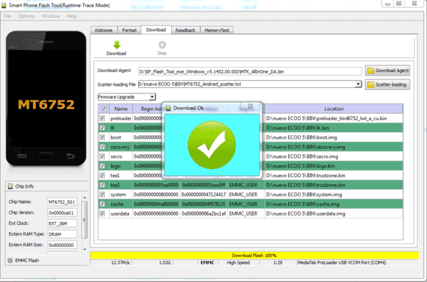

PROBLEMA ayuda con goophone i6 plus mt6572
Esto por si no lo consigues arrancar en recovery,esta tarde me voy a un pueblo y no tengo cobertura.
He juntado varios tutoriales a si que no te preocupes si no corresponden del todo,pero el proceso es el mismo.

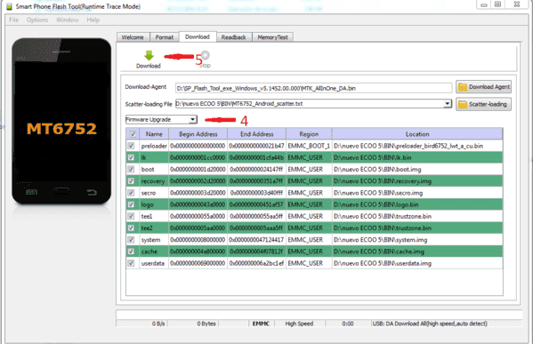

Instalar ROM:
  • Divers para Windows 7 y xp:AQUI y estos AQUI
  • Como instalar drivers para Windows 8:AQUI
  • Instalar con este flash tool si no os dará error:AQUI

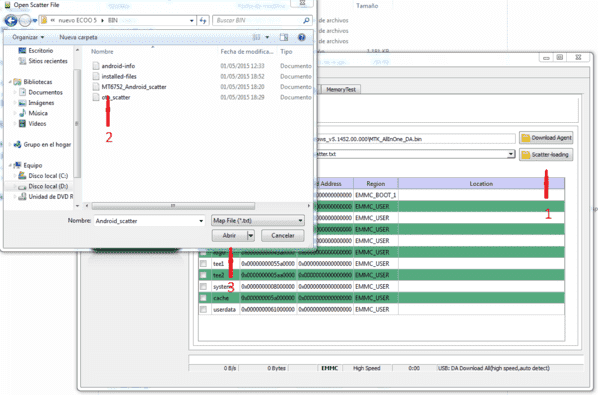

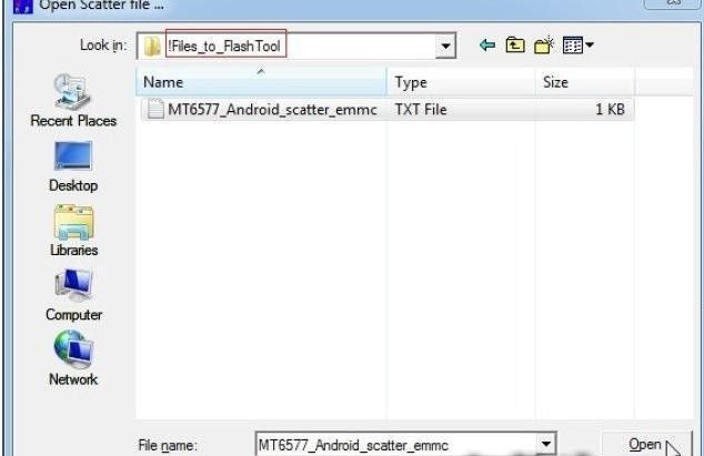

  • 1- Pulsar en scatter loading
  • 2- Ve a la rom que tienes en el mtkdriodtool en la carpeta files
    escoge iFiles_to_FlashTool
  • 3-pulsar en abrir
Espere la rom se añada a el Flash Tool.
  • 4- seleccionar firmware upgrade
  • 5-pulsar en download
- Apagar el teléfono y conectar el teléfono al ordenador mediante un cable de datos USB,conectarlo con la batería puesta,o sin batería y ponerla cuando empiece la línea roja.
- El proceso se iniciará y una barra de progreso roja aparecerá después de color púrpura, amarillo.
- Y al final una pantalla círculo verde
- Finalizar

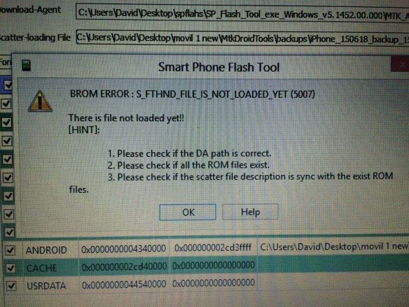

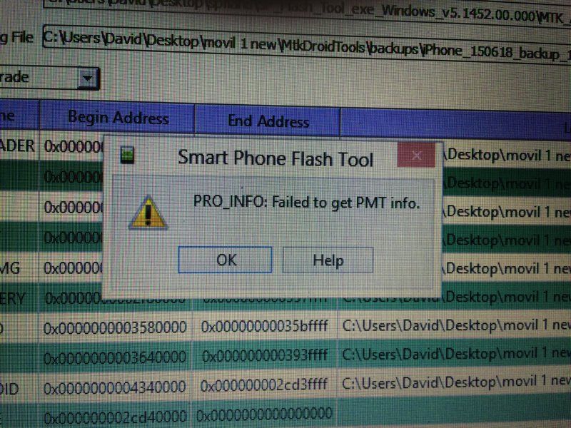

@Xancin @Amadeus esto va de mal en pero chicos, e probado restaurar con flash tool i me aparecia primero 1 error i luego otro, os paso foto de los errores, ya nose que se puede hacer pero el movil ya no enchega ni nada no se ilumina la pantalla ni se ve lo de mediateck ni nada lo unico que si lo detecta el ordenador cuando lo conecto hace un ruido i al rato vuelve hacer otro ruido como si se desconectase, os paso fotos

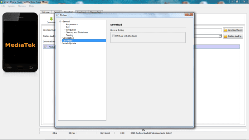

si clicas en Options (arriba a la izquierda), y eliges la única posibilidad que es "Option... Ctrl+O", te sale la ventana de ajustes donde, en la línea DOWNLOAD puedes marcar (por defecto parece que viene desmarcada) DA DL All with Checksum.
Y prueba en vez de firmware upgrade con download only.
Si no baja te una versión del flash tool mas baja que esos soc usaban antes
http://www.mediafire.com/download/poy2mvkd5ylycn2/AntiBrick_Flash_Tool_v3.1224.0.sn85.zip
Si suena a conectarse y desconectarse es porque ahora tienes los drivers de flaseo bien puestos.
@Amadeus @Xancin os comento, el movil no se restauraba porque cuando yo abria la copia de flashtool que yo hize antes de hacer nada como vosotros me dijistes, el apartado CACHE y USRDATA no tenia "location" lo que hize viendo un video de youtube te explicaba como cojer la location del cache y usrdata de unos archivos que me descargue entonces ya me hizo la restauracion, luego cuando ya iva otra vez el telefono segui viendo videos por youtube i alfinal encontre una room para mi telefono, logre instalarla i va perfecto porque no tiene virus i va muy bien, pero tengo otro problema no se escucha nada por el altavoz, no tiene sonido aunque lo ponga al maximo, entonces no sabia si el problema venia de la room que habia instalado o que ya era problema del telefono que se alla borrado algun driver o algo i volvi a restaurar como me venia de serie i tampoco me va el altavoz, me podeis ayudar con eso, gracias
