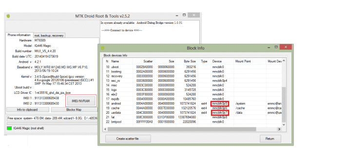

En el MTKDroidTool con el móvil conectado tienes que darle a un botón de abajo que pone mapa de blocks
y te saldrá esto:
Necesito saber que pone aquí:

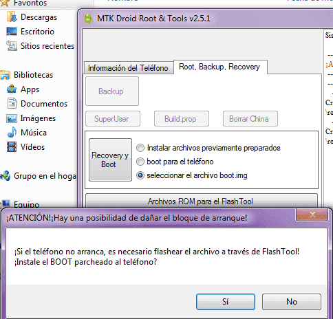

Otra cosa tienes que hacerte un CWM recovery es fácil,como ya tienes todo lo necesario,solo tienes que hacer estos pasos:

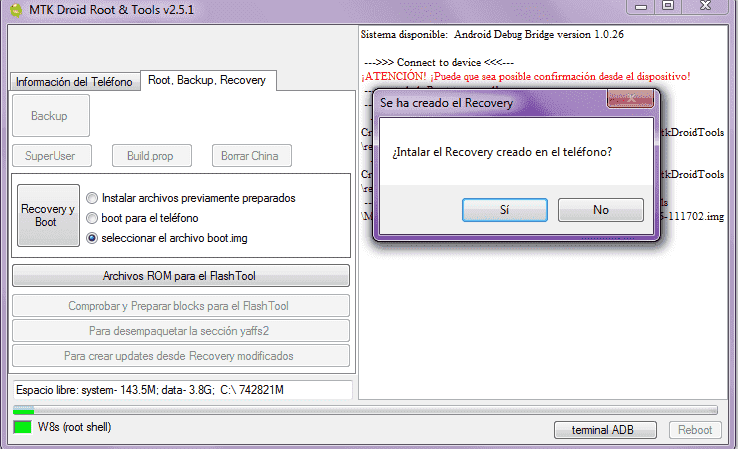

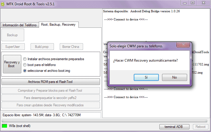

8.- Con la casilla en verde si no dale a root para que se ponga,Una vez tengamos el backup de nuestro teléfono, clickamos en "seleccionar el archivo boot.img" y le damos a "Recovery y Boot" y seleccionamos el archivo boot, que estará en la carpeta donde hayais instalado el DroidTools y dentro de ésta en otra que se llama "backup". Nos dirá si queremos hacer un CWM Recovery, le damos que si a ese a y a los sucesivos avisos, que serán los de instalar el boot parcheado, e instalar el recovery que ha creado.

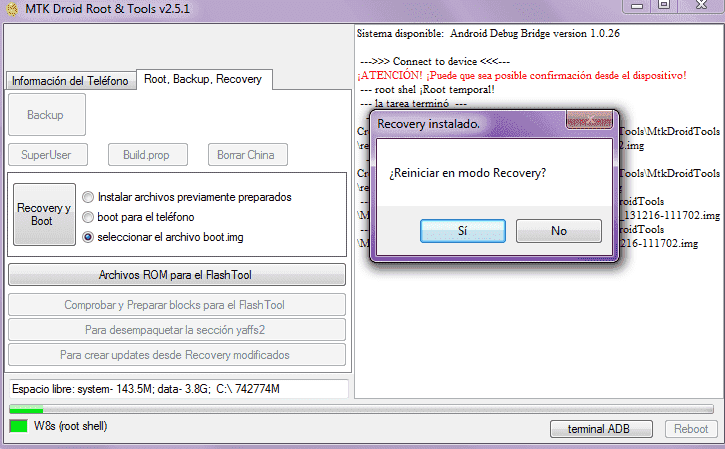

9.- Por último nos dirá que si queremos reiniciar en modo recovery, le decimos que si para comprobar que todo ha salido bien y listo, ya tenemos nuestro propio CWM recovery en el teléfono.
Después haz un Backup con el CWM en la sd externa.

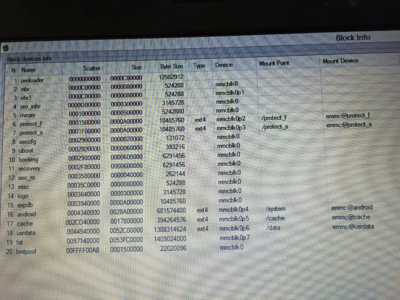

@Amadeus ya lo echo todo, ahora subo foto de lo que me pone para que cojas lo que necesitas, otra cosa, cuando le doi a reiniciar en modo recovery, el movil se ha reiniciado, y a entrado en el modo recovery hay es donde tengo que hacer backup o lo hago por el ordenador? en el menu del movil me sale:
-reboot system now
-install zip from sdcard
-wipe data/ factory reset
-wipe cache partition
-backup and restore
-mounts and storage
-advanced
eso es lo que me aparece nose si tengo que hacer el backup por hay o por donde gracias4
subo la foto

Si backup and restore
Y ahí en sdcad,no se si pondrá 0 o 1.
