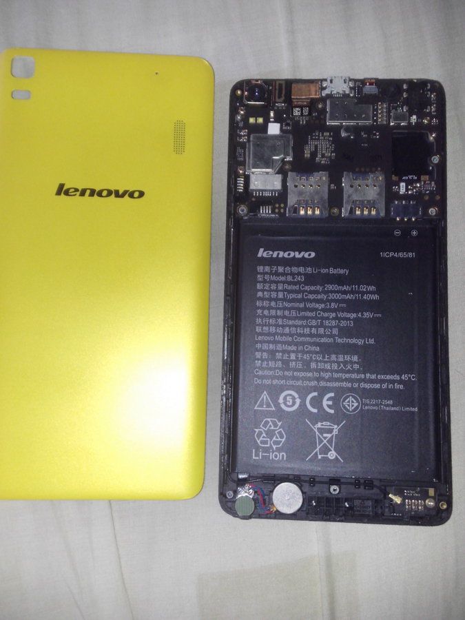

HOLA AMIGOS,
LES VOY A CONTAR QUE SUCEDIO, YA ESTABA DESEPERADO PORQUE NO ENCENDIA EL LENOVO, LO QUE HICE YA POR ULTIMO FUE DESARMARLO, LE QUITE LOS TORINILLOS Y TAMBIEN LA CARCASA QUE TRAE DONDE SE UBICA LA BOCINA, DESPUES DE UN BUEN RATO YA NO SABIA QUE HACER Y LO CONECTO A LA LAP ASI DESTAPADO, CUAL VA SIENDO MI SORPRESA QUE EL MOVIL ENCENDIO, INSTALO TODOS LOS DRIVERS Y SORPRENDIDO ESTABA QUE APROVECHE A FLASHEAR.
DESPUES DE UN RATO QUE TERMINO SE INSTALO EL SISTEMA OPERATIVO Y TODO, HASTA LE INSTALE EL MARSMALLOW, Y FUNCIONO DE MARAVILLA
EL DETALLE AQUI QUE ESPERO Y ME AYUDEN, ES QUE CADA VEZ QUE LE COLOCO LA CARCASA EL LENOVO K3 NOTE DEJA DE FUNCIONAR ES DECIR NO PRENDE, SE LA QUITO Y APRETO EL BOTON DE ENCENDIDO Y FUNCIONA MUY BIEN.
MI DUDA ES SERA QUE LA CARCASA LE ESTARA HACIENDO CORTO CIRCUITO, LO TENGO ASI DESARMADO PERO SI FUNCIONA, ESPERO Y ME ORIENTEN CON SUS SABIOS COMENTARIOS, PORQUE DE VERDAD ES ALGO RARISIMO PARA MI.
LO USO ASI, PERO NO ES LO MISMO.
DE ANTEMANO GRACIAS Y SALUDOS
