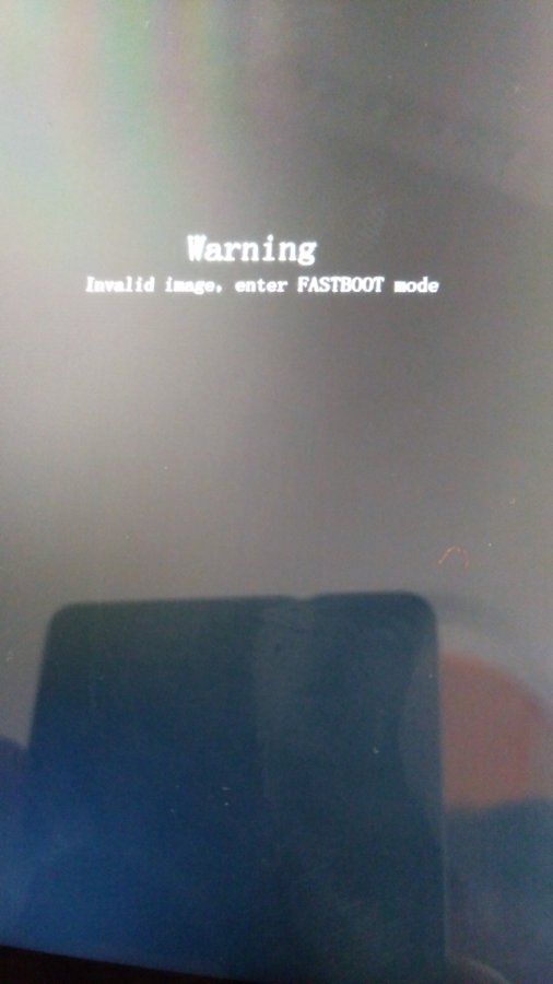

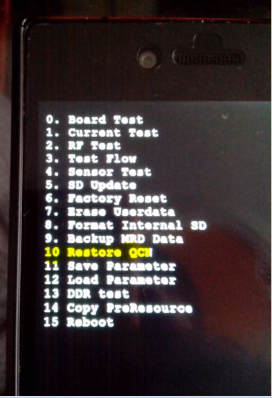

Buenos días, Agradezco la ayuda que me puedan prestar con el siguiente caso que se me esta presentando con mi Lenovo vibe Z2. trate de instalar el TWRP y hubo un error y me salio el mensaje de "Warning Invalid image FASTBOOT mode ... entre al mode fastboot y por error entre a la opción 10. restore QCN y el equipo se apago y no volvió a prender ni siquiera carga se prende en la pantalla de Android y luego se apaga vibrando por 5 segundos aproximadamente. Les agradezco su ayuda de como puedo revivirlo. mil gracias.

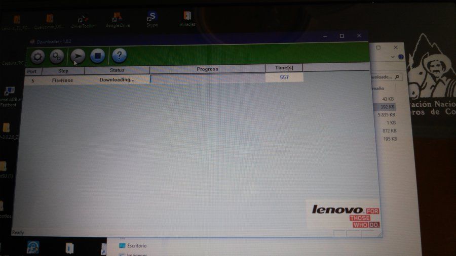

Hola les comento que he tratado de instalar varias rom de las que me estaban en el link pero todas son para instalar con el programa QcomDloader.exe pero no he tenido exito con ninguna de las rom, no se que pueda estar realizando mal el flasheo inicia pero se queda pegando en un mismo sitio y el tiempo transcurre pero no pasa nada. Agradezco mucho su colaboración.

Buenas tardes... Realice la reinstalacion de los drives y Deshabilite los controladores pero me sigue igual trata de iniciar el flasheo y se queda pegado y pasa y pasa los minutos y no nada... No he encontrado una rom para flashear con el programa flashtool todas que encuentro son para el Qcom
Por que seguro que tu modelo se realiza con el Qcom, flashtool es más para los MTK, a veces hay que probar muchas veces y en distintos USB del PC hasta que detecta el móvil y lo flashea.
Sólo te queda ir probando, hasta que lo consigas, no hay otra.
