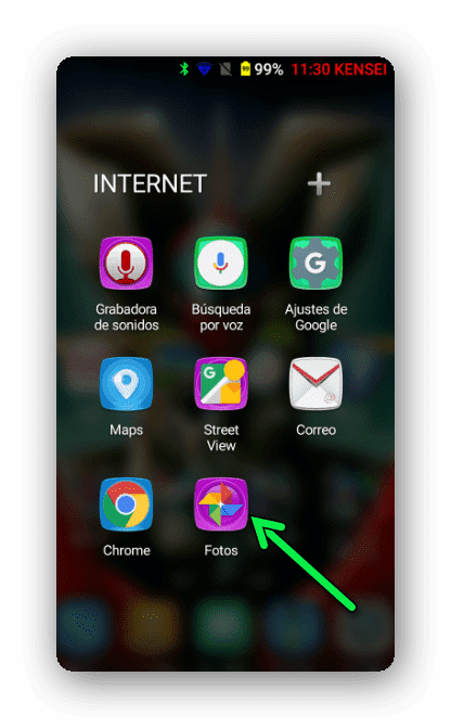

Te mando una imagen para que veas, el APP que te digo.
Yo me fijo en los mensaje que los usuarios tienen, di por echo que antes de poner el post intentaste poner el móvil encendido con el USB en el PC y por las circunstancias que sean no podías sacar las fotos del móvil.
Con la aplicación fotos no hay problema de perderlas ya que se une al correo Gmail que se tiene sincronizado con el móvil.
