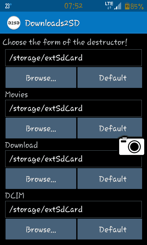

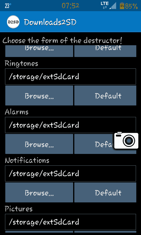

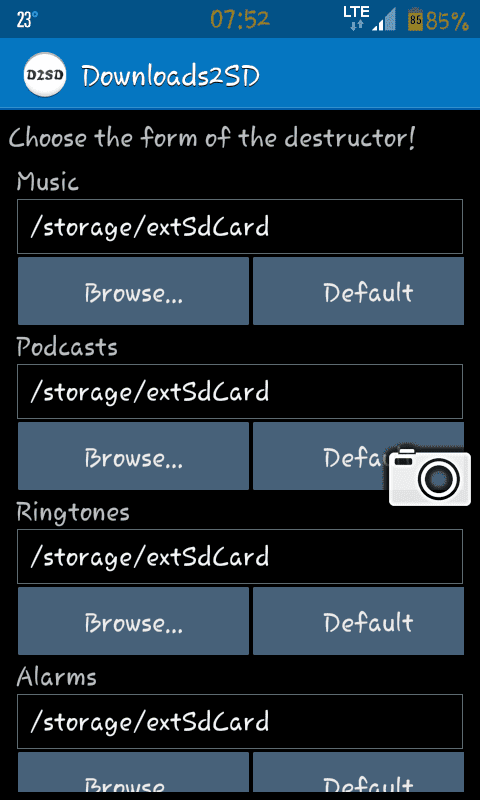

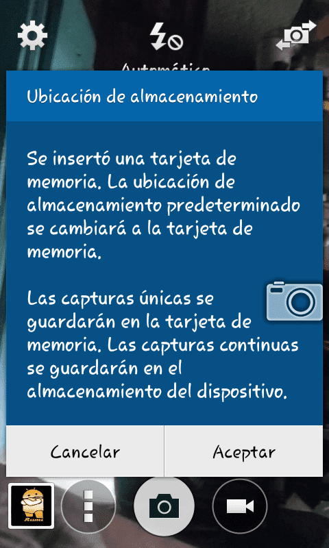

Si pero sería excelente que el desarrollador le agregará más opciones de cambiar la ruta pero tiene 2 años de no actualizarla o que algún super sabio de aquí le metiera mano y la dejará al 100% (si conoce al desarrollador y no hay problema claro) con más aplicaciones , las fotos de la camara stock las manda a sd externa de una :smile:.
Hasta te deja escoger la ruta y reinicias .

Encontré este pero tiene 2 años sin actualización por lo que le falta opciones ,pero ayuda.
[MOD][XPOSED] Downloads2SD
Editó 2: Ya encontré donde poner que se instalen en sd .
Ahora solo los archivos,fotos , directorios etc los guardan en sd emulada .
