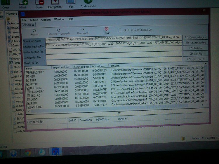

AYUDA NECESITO ROM PARA MTK6582
Vamos a ver. El flashtools necesita los drivers. Sin los drivers no te reconoce el móvil. Cuando enchufas el móvil al oredandor que hace? Te lo reconoce o te dice "no se pudo instalar? Que usas win7 win8?
Datos Datos quiero mas Datos

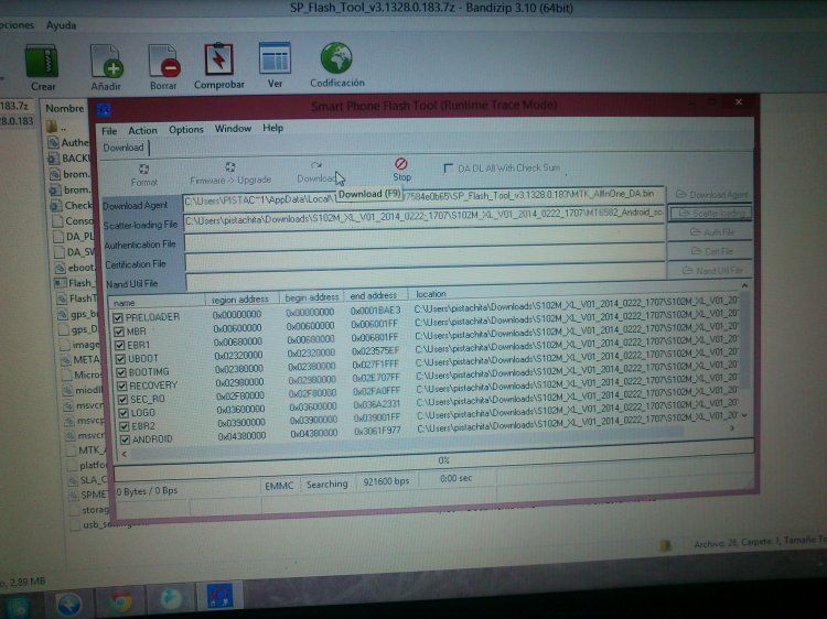

El móvil tiene que estar desconectado del USB. Muy importante. Hay que meterselo en "caliente" o sea le das a download y enchufas el USB. Si no te lo reconoce sacas el USB y lo metes. Y así unas cuantas veces hasta que abajo en la esquina de la derecha de las flashtools te ponga algo de mtk

Tu haz lo de meter sacar y no dejes el móvil enchufado que si no carga batería y el flashtools no puede abrir el puerto de comunicación con el movil

te adjunto dos fotos la primera es sin enchufar y la segunda ya enchufado[DOUBLEPOST=1396146397][/DOUBLEPOST]

Odin es para samsung...original. Sin los drivers no existe ni con odin. Vas a tener que usar el portátil u ordenador diferente con win7 o xp. Ahí instalar drivers. Y seguro que ya no tienes problemas. El problema sería si el flashtools te diera un error...si puedes usa un cable USB nuevo o diferente al que te dan los chinos ya que el de ellos=kk pero ya te digo que sin los drivers nada. Los drivers son los que le dicen al flashtools " hola que tal" sin drivers no se quedan ni a tomar café xDDD
