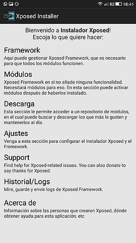

4- Cuando el móvil se haya reiniciado, cogemos y instalamos el apk, para esto necesitaremos tener el modo de orígenes desconocidos activo para poder instalar un apk externo.
Cuando lo hayamos instalado abrimos xposed y nos dirigimos a la pestaña Framework y selecionamos el modo Soft Reboot (Reinicio Suave).

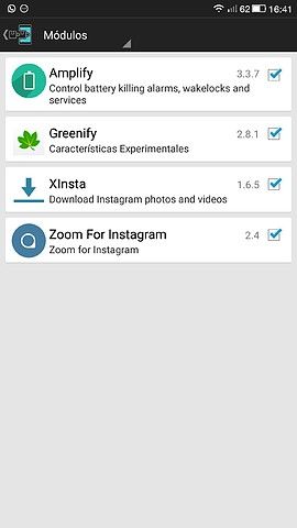

Una vez reiniciado ya tendremos instalado xposed. Actualmente tengo 4 módulos puestos y funcionan todos bien, pero es posible que alguno no os funcione.
Por último aclarar que no me hago responsable de posibles briqueos ya que si se han seguido los pasos todo tendría de funcionar a la perfección. Almenos yo lo he hecho así y me ha funcionado perfectamente.
Cualquier duda que tengáis me la hacéis saber o cualquier aclaración para poder complementar este post, si hay algún pasó que he hecho y no es necesario me lo hacéis saber ya que tampoco soy muy experto en esto. Decirme en los comentarios también si os ha funcionado y así me quedo mas tranquilo.
Os dejo una captura:
Me alegra saber que Amplify y Greenify funcionan en la Rom stock.
¿Sabes si funciona Gravity Box? La verdad es que las modificaciones estéticas supongo que no funcionaran pero sería muy interesante si funcionase el remapeo de los botones.
A ver si hoy puedo meterle mano al X800 y empiezo a probar esas cosas.

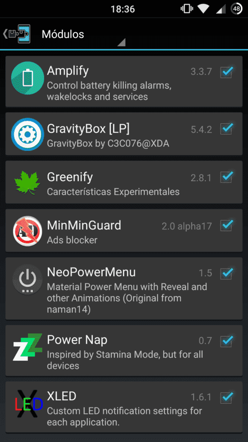

Estoy dándole a Gravity Box, y funciona, pero no todo... La barra de notificaciones no te deja cambiar lo del reloj, pero la batería si.
Por otro lado, no hace falta descargarlo desde el pc. Lo puedes hacer directamente desde el móvil. Reiniciar en el recovery y seguir los pasos.
Se eterniza para arrancar de primeras, pero luego va bien.
A ver si os animais a recomendar módulos :blush:
Esta es mi pequeña colección en el X600. Cuando me ponga con el X800 veré que es lo que funciona.
Os ha funcionado a todos los que lo habéis probado? Si es así me alegra, estaba preocupado por si la hubiese liado jajaj.
Si, en principio a mi si...
¿Tu no lo habías instalado?
Sí sí, y dos veces para comprobar que no había ningún problema. Antes de hacer el tutorial he mirado que todo fuese bien pero nunca se sabe, cada terminal es un mundo y mas estos chinos...
Pero me quería asegurar de que os fuese bien.
Yo he tenido de desinstalar Gravity Box porque me ha tocado algunos parametros que tenia puestos desde Nova Launcher y no me dejaba quitarlos :S
Instalado!! Gracias!! Iré buscando módulos
Enviado desde mi P80h(D4C4) mediante Tapatalk
